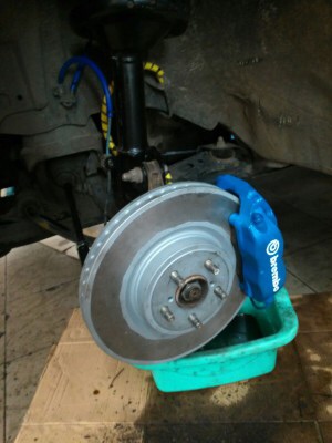

Сообщение ///pahomov/// » Пн мар 09, 2015 20:47

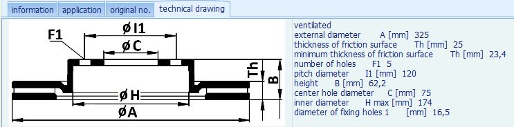

Можно, только выносить придется на 21+ мм (иначе пилить уши), т.е. диск от 336 и до ... мм
Посмотрите на это фото, Видите как они выкрутились, не уходя от обычного 5х100 диска от СТИ 326мм (Они сместили суппорт относительно стоковых ушей вниз - и ничего пилить не пришлось.

Сообщение Mitia » Пн мар 09, 2015 21:04
не обратил внимания...
да, можно сделать, например под 325 мм

Сообщение ///pahomov/// » Пн мар 09, 2015 21:06
Хороший бы апгрейд вышел, учитывая 1 к.у.е стоимость брембов. Да не брембо будет. Но и не WRX уже.
Ps/ А от чего диски?

Сообщение Mitia » Пн мар 09, 2015 21:15
та ну, брембо бывают не только золотые ))
супорта ~$250 баков, + кронштейны/кольца ~$100 и диски от $200
вот и брембо за $550+ и ЭТО с торм. дисками! и влезет в стоковые колесные диски ))
или как в названии темы, вообще от $100, но нада морочится с переборкой...
зы от х3

Сообщение ssssssmoke » Вт апр 07, 2015 19:02
А почему суппорта с е38 устанавливаются вверх ногами?)

Сообщение Mitia » Вт апр 07, 2015 19:12
ssssssmoke писал(а):А почему суппорта с е38 устанавливаются вверх ногами?)
это где такое узрели?

Сообщение ssssssmoke » Вт апр 07, 2015 20:06
ssssssmoke
Сообщения: 72
Зарегистрирован: Чт янв 09, 2014 10:36
Откуда: Донецк
Репутация: 10
Re: установка тормозов brembo от BMW e38 на Outback
Сообщение milch » Вт апр 07, 2015 20:22
стоят правильно
