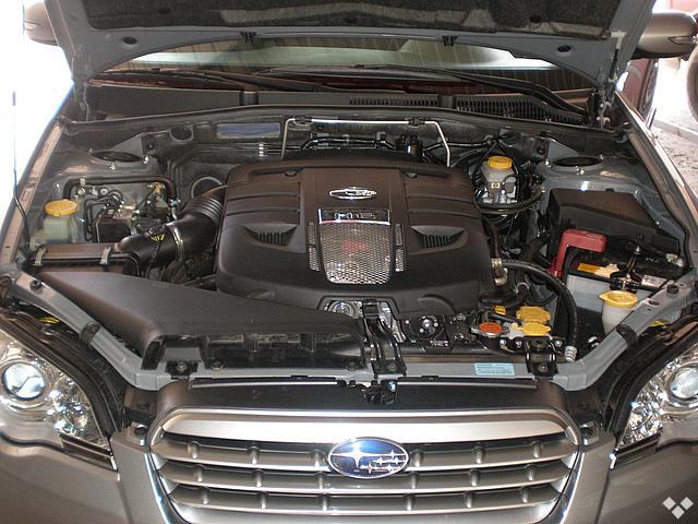

Сообщение sergey190860 » Ср мар 13, 2013 11:34
VIKON писал(а):
я сам ставил, и мне не понятно как она у них, легла на шов, может на Легаси 3.0 этот шов меньше?
по крайней мере на их фото, мне так показалось, а так сам подумай, если ухо одной стороной на шов ложиться, а другой нет, при том, что оно - плоское", как будет прилегать?
Вобщем поставишь, расскажешь... :D Желательно с фото... :wink:
Ну вот фото моего моторного отсека. Смотри, у трёшки действительно стаканы опрятнее выглядят. Может всё станет без проблем. В общем поставлю, отпишусь с фото.
sergey190860
Сообщения: 1153
Откуда: Odessa
Репутация: 577
Re: Распорки и стабилизаторы на аут и лесю. Вопрос.
Сообщение Sergey_od » Ср мар 13, 2013 14:55
Стать то оно по любому встанет. Просто плоский блин упрется в то, что выступает на стакане (выштамповки и швы). И соответственно при затяжке непосредственно под гайками (там где должно быть четкое сопряжение плоскостей) будет воздушный зазор. Зазор этот в какой-то мере уйдет по мере затяжки и деформации блина.
Просто какумей- это один из самых дешевых ширпотребов, поэтому там на такие мелочи не обращается внимание- село на болты и порядок, а 90% пользователей и не будут вникать в такие тонкости- им поставили распорку и все.
ЗЫ -у меня вообще хенд-мэйд
