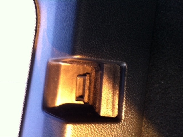

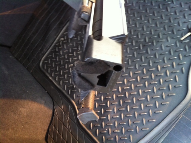

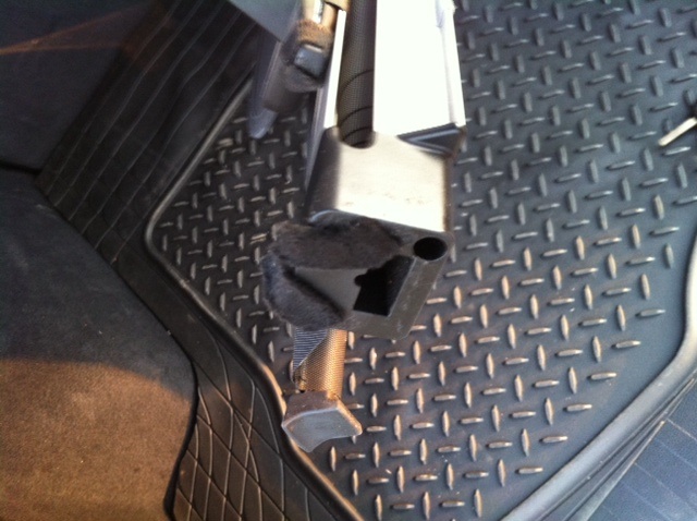

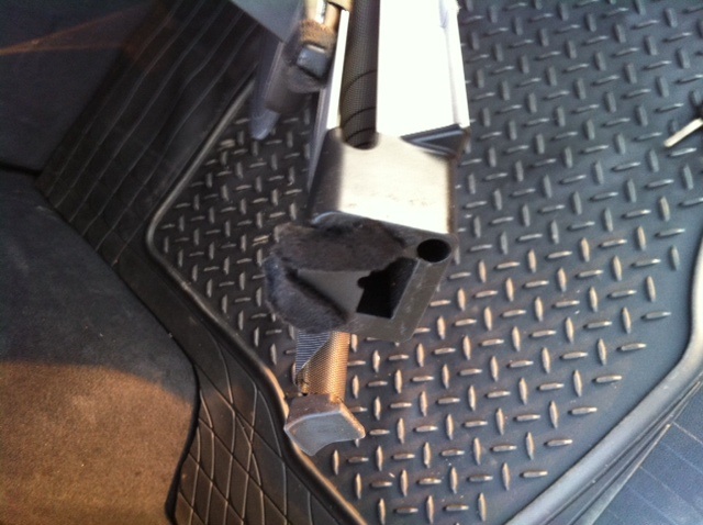

Сообщение Cossack » Вс июл 28, 2013 18:54
Выкладываю фото, как решен вопрос со скрипом задней полки.
Alex_x удачи.
