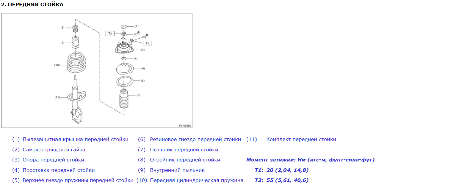

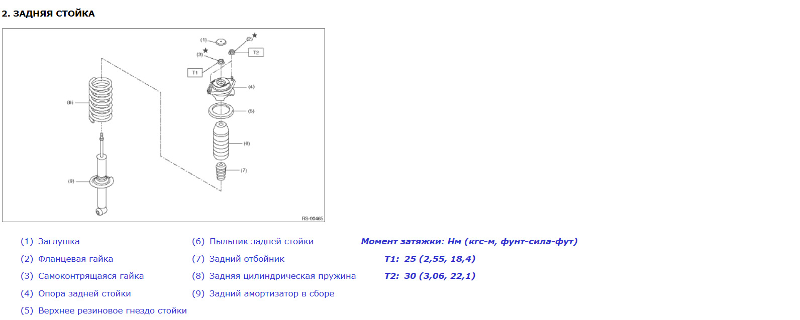

Граждане - подскажите мне момент затяжки гаек стаканов амортов с морды. Не хочу сорвать нихрена. 20Нм - не дохрена?

По поводу момента затяжки гаек м12 на стакане стойки: перед 20Нм, зад 25Нм. Подсмотрел в мануале форика. Но думаю разницы там нет. Да и в кузове BP тоже самое.
Благо всё необходимое для контроля усилия есть, щас переднюю распорочку установлю.

Поставил. Чётенько всё подошло, размер в размер. Ничего не нужно было медяшкой приглашать или дожимать что-то. Выставил 20,6Нм (ну там не точно 20 выставилось), затянул до щелчка. Тююю... Никогда не пользовался, а впечатление что всю жизнь работал. Опыт работы с автомобилями есть какой-то, но вот правильным инструментом работать не приходилось. Всё же это своё - поэтому и пришлось купить.
Ну передняя распорка это конечно хорошо, но это самое лёгкое, что может быть. Теперь на очереди задняя верхняя и задняя нижняя. Но то уже сам не буду лазить.
