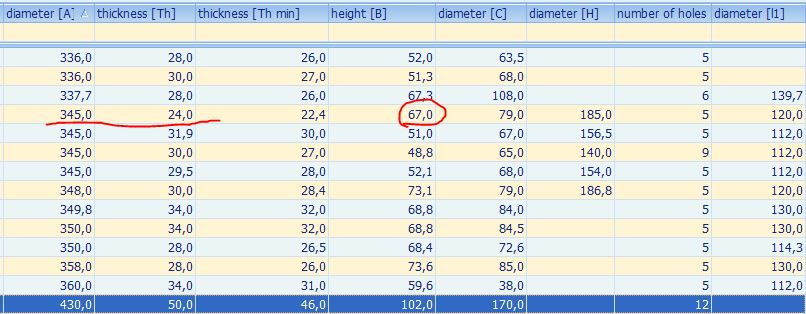

///pahomov/// писал(а):Вынос WRX 4pot тормозных машинок на больший радиус, для совместной работы с 316- 326 х 30 тормозным диском?
Можно, только выносить придется на 21+ мм (иначе пилить уши), т.е. диск от 336 и до ... мм, и он должен быть толщиной от 24 до 26 мм, т.к. разрез в супорте всего 28 мм, еще ЕТ не должно привышать 58 мм, ЦО и разболтовку опустим
исходя из вводных, я диск нашел только в Ф345 мм, а это уже колеса в "18.., да и он не проходит по ЕТ...
Конечно, можно и суппорт расточить, и диск сделать тоньше, но...

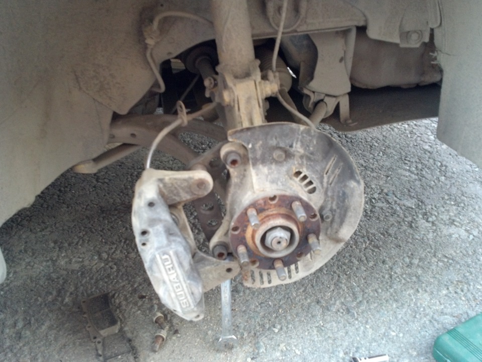

Так же как это делают другие автопроизводители. В наших машинах абсолютно не предусмотрено никакое охлаждение.. подкрыльники глухие, воздуховодов нет. Щиток закрывает всю внутрению часть диска, при это вентиляция в нем скорее фикция. Мало того в легаси например перед арками стоят дополнительные закрылочки которые отводят воздушный поток мимо колесной ниши...
Я давно задаю вопросы в теме про тормоза почему никто не пробует, но все как-то не обращают внимание...
Я не говорил бы про это если бы лично не удивился тому на сколько просто можно если не решить проблему полностью, то в большей степени точно... За смешные деньги.
Еще раз повторюсь что речь не про эфективность и силу торможения, а про перегрев.
продуть то можно, но, имхо, это дополнительная мера, а не основная.

Да никто не спорит. Просто когда говоришь все ржут, или воспринимают как критику, и на этом разговор заканчивается. А конструктивные советы никто не хочет слушать.
з.ы. Мне на 2,0 тормозов теперь вполне хватает. (никогда до того не думал что смогу такое сказать про стоковые тормоза легася %) )
Стоковые колодки - выдерживали одно торможение со 160-180 в пол.
Перфорированые диски + повер стопы - выдерживали 2 торможения подрят...
Передние колодки менял каждые 10 тыс, задние 15-17тыс. Диски поменял на 30 тыс.
После того как заморочился с примитивным охлаждением.., с прошлого августа, досихпор так перегрева и небыло... Специально пробывал. При этом это чисто в тестовом режиме без подгонки.
