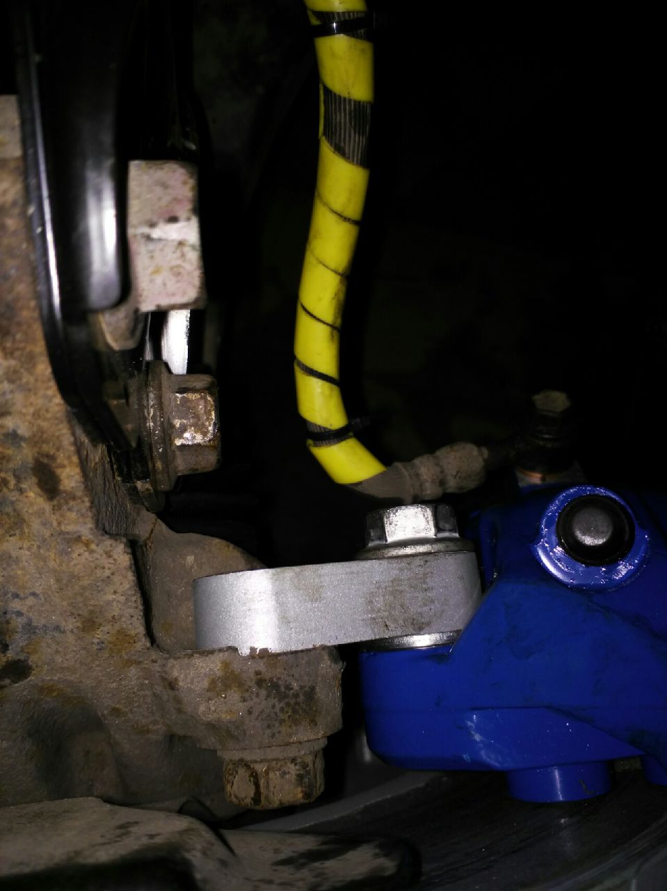

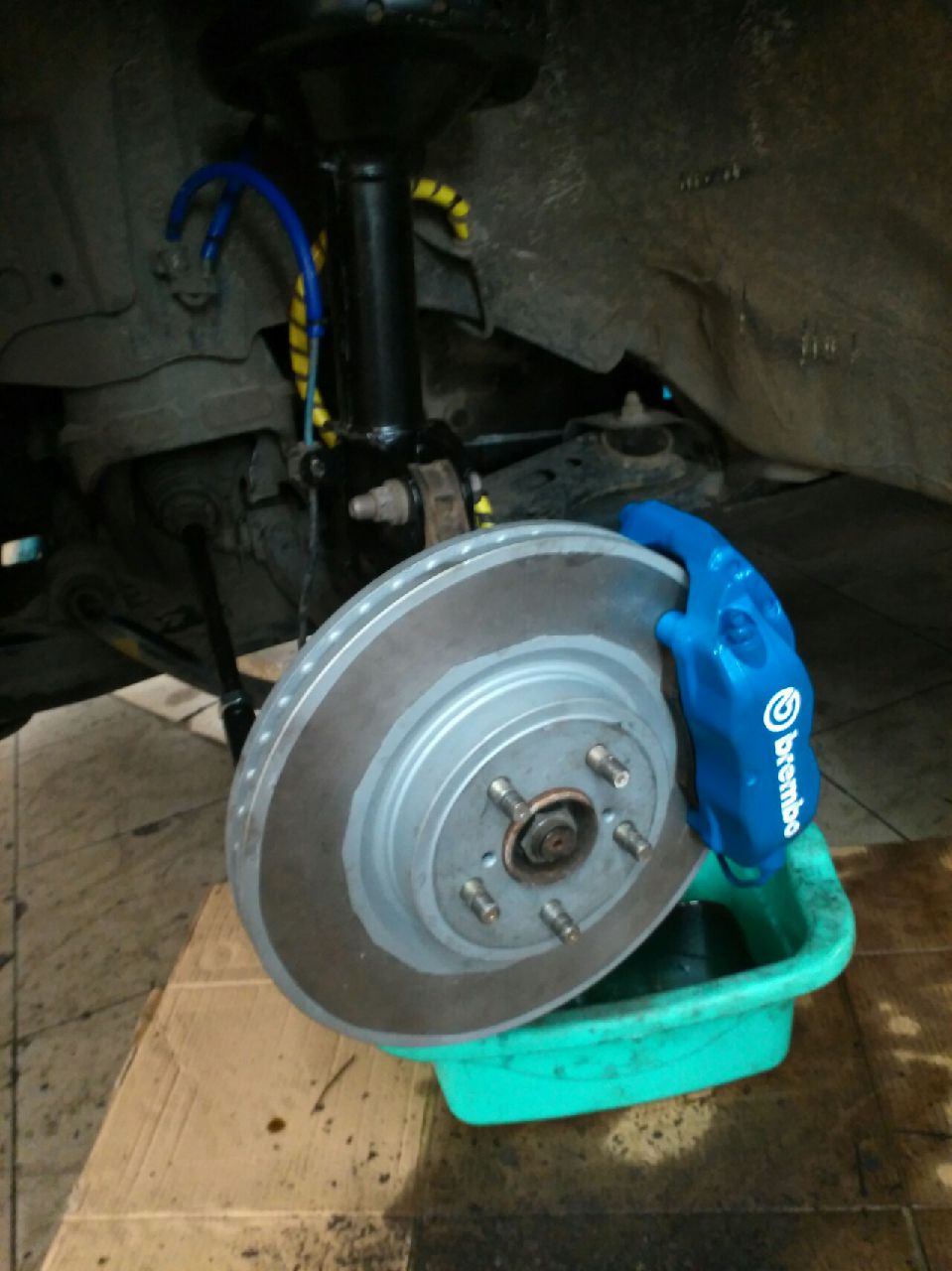

сообственно подвернулись супорта с свежего меган рс2
немного порыв каталоги (спасибо АВТЕХ), подобрал тормозной диск
примерка, проверка зазоров, снятие размеров
отрисовал модель кронштейна
получил с завода все железки, кронштейны Д16т (вес 173 грамма)
центрирующие кольца для тормозных дисков и регулировочные шайбы (шагом в 0,5 мм)
съездил на тормозной стенд
и сам инсталл
как было
привинтил кронштейн
пересверлил разболтовку на 5х100
накинул супорт, проверил зазоры, все ok
вставил колодки (размер и номер как у стишных голдов), прокачал систему (попутно заменив тормозную жидкость)
одеваем колесо, любуемся зазорами :ROFL:
притираем, и опять на стенд
все 8)
