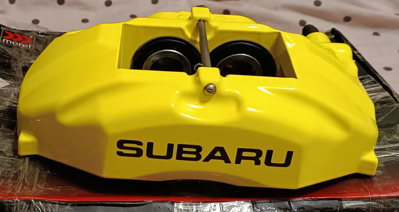

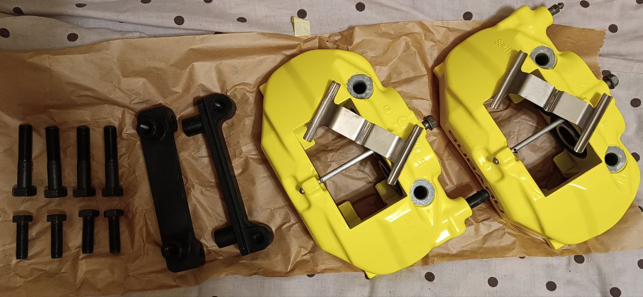

Хто ставил суппорта от LS430?
Какой ремкомплект покупать?
Речь про перед.
Послезавтра уже суппорта приедут с адаптерами, хотелось бы всё сделать максимально оперативно, чтобы не растягивать.
По колодкам выбор пал или на TRW GDB3322, или на NISSHINBO NP1079.
Outback BR9 бу-бу-бу 2x HKS Silent Hi-Power

Сообщение Morlock » Пт янв 19, 2024 18:49
Доделал то шо хотел. Осталось установить. Колодки Нишинбо NP1079.
