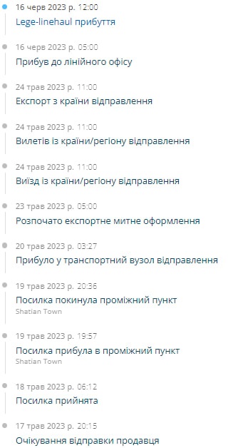

Ах да - и распорка на задние стаканы наконец-то объявилася. Месяц мне TTCR-II из Китая в Европу ехала. Я ж было думал всё, потерялась. Ан нет - всплыла. Думаю через недельку уже в руках держать буду.
