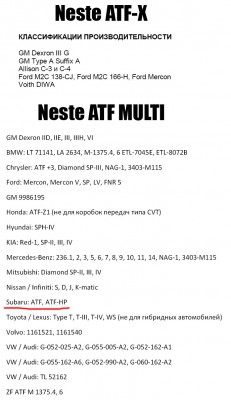

drscropion писал(а):Neste atf x
АКПП 4EAT или 5EAT?
По каталогу Neste на 5ЕАТ нужно лить Neste ATF MULTI. Кто лил?

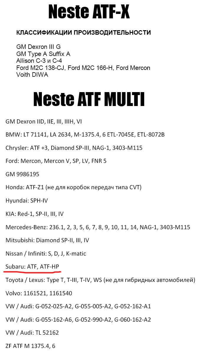

Сообщение UserAnonymous » Ср дек 14, 2016 10:28
drscropion писал(а):А вообще у субы в оригинале льют идемитсу они с несте одинаковые по качеству. выбор дальше за предпочтением
В плане одинаковые - а вот и нет. Вот выдержка с паспортов с офсайта Несте:
И если зайти в подбор масле на офсайте, то на 5ЕАТ выдает именно ATF MULTI, а на 4ЕАТ - ATF-X.
