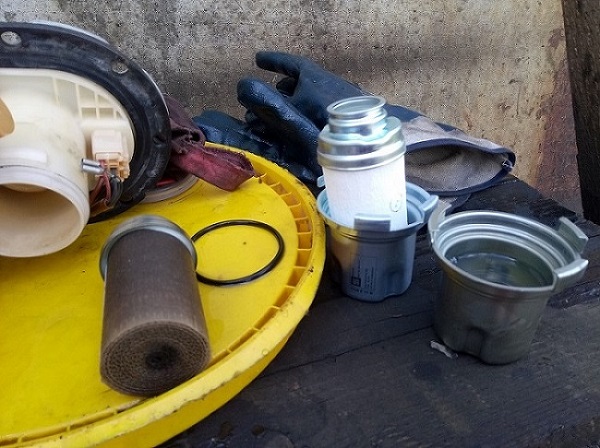

Ramon3
Сеточка от тойоты и сам фильтр))
Сеточки в оригинале нет. Точно такая же у тойоты

парні, підкажіть будь ласка. задався питанням поміняти паливний фільтр. погано, що екзист не прпацює, дуже докладні там каталоги, на інших ресурсах голову можна зламати) замовив по мейле. зараз вивчаю що де, і розумію, що під капотом нічого нема, легасі 2002 еж 201. а мейле так і виглядає як зовнішний, залізний, вхід та вихід. знайшщов ще картинку, виглядає як патрон з двух частин, але не зрозуміло де він знаходиться. мож хто стикався?

ну так, це другий варіант. прийшов той залізний, взагалі не то, нема куди приліпити)) значит в баці, ціна не дитяча. за ссилку дякую)

замовив паливний фільтр колбеншмідт, ціна добра, 260грн. завтра буду міняти, подивимся як буде їздити

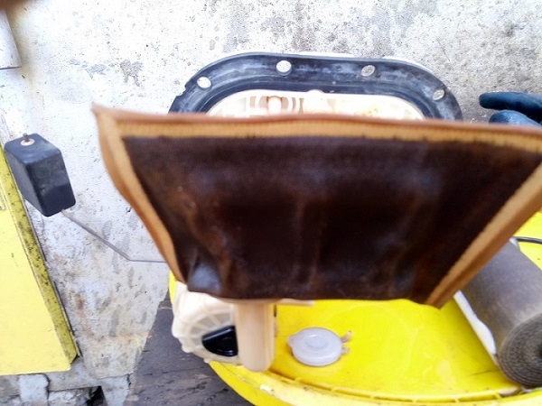

звідки така впевненність про неправильний фільтр? фільтр той, який треба) ноунейм, фільтруючий елемент чорний, прийомна сітка з міліметровим покриттям бруду. напевно такі давно не міняли
фільтр замінив, сітку почистив, продув. все завелось і працює)))

Сетку кстати тоже можно найти, себе по рекомендациям купил от какой-то тоеты (есть дома партнамбер). На удивление - подошло.

ЕТК у вас викликає здивування і сумнів? про сітку від тойоти теж десь читав. але сітка там дуже хитро жорстко кріпиться к самому насосу. я хотів зняти, але передумав, так почистив
