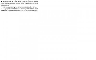

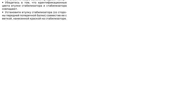

Dr.House писал(а):и ставить повторюсь всегда нужно цветным маркером на колесо а не наоборот.
У мене виходить одна втулка розрізом вперед інша розрізом назад. Це нормально? Да, до речі, на стабілізаторі вже невидно міток

Сообщение Dr.House » Ср апр 06, 2016 12:39
Ставьте метками к колесам и все.
Re: Втулки переднего стабилизатора
Сообщение n.v.u » Ср апр 06, 2016 20:42
Dr.House писал(а):Ставьте метками к колесам и все.
А задние тоже ставятся метками к колесам?
Subaru Outback 2.5 МТ 2006 рестайл.
n.v.u
Сообщения: 327
Зарегистрирован: Пн окт 15, 2012 20:29
Сообщение Dr.House » Чт апр 07, 2016 12:12
дА!
