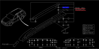

Имел ввиду полностью в сборе. Так сказать, рейлинг + поперечина, как на картинке USA - "трансформер", меняются родные на те которые "трансформер".
С программы по подбору ЗЧ

что имелось в виду я понял, не понятно, даже по картинке, как они и к чему крепятся… на В14 для рынка США, они с завода крепились к крыше, теперь похоже(раз продают как аксессуар), их крепят к тем "лежачим", которые стоят с завода, на европейский рынок, подойдите к авто, посмотрите. вот и интересно, как и насколько надёжно оно крепится, так как накладки на скотч - это порнуха… накладки всегда крепились на пистоны, если и рейлинги на скотч :D будет просто - жесть :lol:

Вкратце, как крепятся данные рейлинги с встроенными поперечинами: снимаем облицовку крыши, откручиваем болты на которых крепятся старые рейлинги и прикручиваем новые. (Именно рейлинги не идут как аксессуар, это просто ЗЧ, дорогая ЗЧ...).
А если брать накладки, то принцип такой же как и с молдингами на двери (тонкие посредине двери), еще не разу не встречал, что бы они отпали или что то с ними случилось (если конечно при установке нормально вытереть и обезжирить). На более старых моделях - да, оно все крепилось на пистоны. Но даже на B14 которые для американского рынка, уже все накладки клеятся. Даже вдруг они начнут отклеиваться, разве будет проблематично переклеить? Это не вина накладок, что их Японцы решили крепить без пистонов :-)

конечно не вина, наоборот заинтересованность, продавать отдельно, пачками, когда родные "сдует" :D
помните накладки омывателей фар В13? Я своими никогда не пользовался на скорости.
А по поводу рейлингов, был уверен, что они на клёпках, теперь сделали съёмные, или я заблуждался? :shock:

Та нет вроде всегда были на болтах. на B13 - 4 болта и защелки, так понимаю пластиковые, в задвижном виде. Снимается по технологии - откручиваются болты и сдвигом рейлинга отсоединяются от пластиковых защелок, или варварски просто срываюся...
