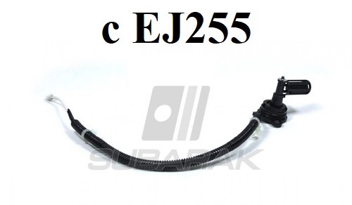

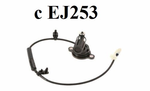

Сообщение Morlock » Пт май 12, 2023 19:04
За время стоянки на СТО машина течёт маслом шо дырявая сучка. А всё виноват датчик уровня. Раньше он ссал на защиту, а щас же всё снято, вот и делает лужи.
От 255го датчик же подходит на 253? Визуально идентичные, тока парты отличаются: 11136аа000 и 11136аа050. У с 255 менее длинный провод, чем у с 253. Может в этом и разница?
