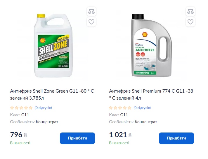

HEPU G11 концентрат как бодяжить?

Re: Много вопросов по Subaru Outback BR 2011 от неофита
Сообщение zhekab4 » Сб май 06, 2023 05:18
хепу не надо
лучше американский shell зелёный
Сообщение Morlock » Сб май 06, 2023 12:33
Принято. Благодарю. :beer:
А его как - 1 к 1 или 1 к 0,5? Чи концентрат оставлять?
Какой из них? Левый или правый?
Дистиллят есть.
Сообщение exigo » Сб май 06, 2023 14:34
Morlock писал(а):Принято. Благодарю. :beer:
Дистиллят есть.
P.S. И де в Харькове качественнее всего можно промыть радиатор печки? А то половинчато греет: мне норм, а у пассажира не так тепло, хоть и не мороз.
После сборки как раз и думаю все дыры позатыкать, на которые забивал. Ещё к сожалению не собрали.
Левый американский.

exigo писал(а):Левый американский.
Спасибо. Буду брать.
