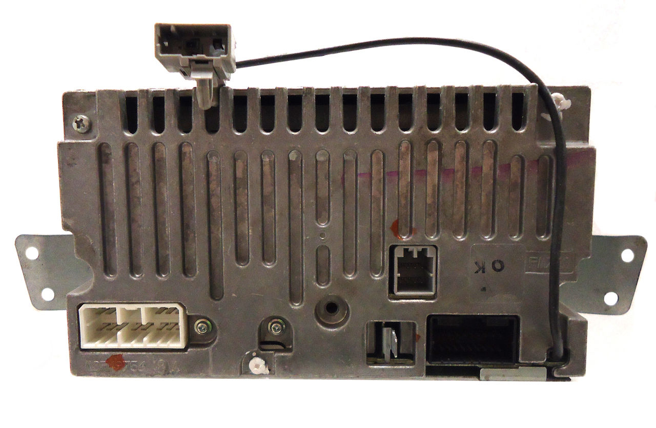

Сообщение VadimI » Вс мар 16, 2014 19:04
Подскажите, я правильно понял, Grom подключается к большему черному разъему внизу справа?
Хочу сменить штатную музыку P-201UN на P-204UN. Не будет ли проблем с подключением самой головы вместо старой, ну и Grom (или чего-то похожего) к ней.

Re: Да будет флешка или прощайте CD.
Сообщение DMC » Вс мар 16, 2014 20:08
VadimI писал(а):Подскажите, Grom подключается к большему черному разъему внизу справа?
В нашей практике попадалась только одна P-201UH и та была без порта для внешнего чейнджера. P-204 нам не попадалась. Адаптеры можно пробовать DMC и Grom.

Сообщение VadimI » Вс мар 16, 2014 20:32
DMC писал(а):ь только одна P-201UH и та была без порта для внешнего чейнджера. P-204 нам не попадалась. Адаптеры можно пробовать DMC и Grom.
Разъем CD Port есть только на P-204UN, P-206UN(B) - это я выяснил. UH и UE модели, которые попадались - все с внутренними ченджерами без CD порта.
Не будет ли пролем с установкой самих магнитол P-204UN, P-206UN(B) (механических и электрических)? На сколько я понял - они с рестайла.
Что все-таки лучше DMC или Grom? Пробовать не получится ибо буду брать на ebay.
