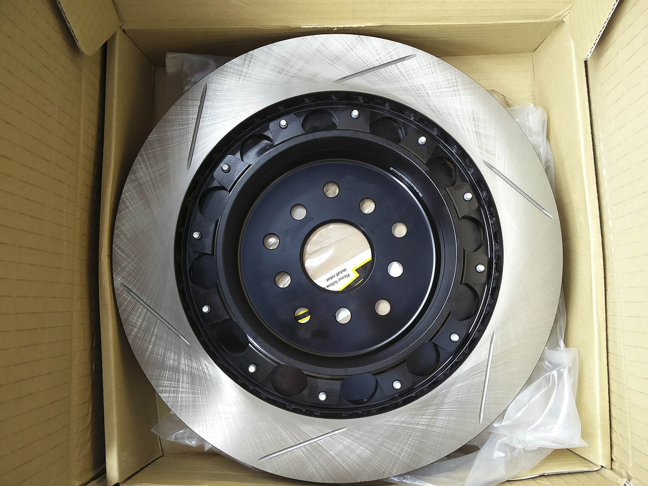

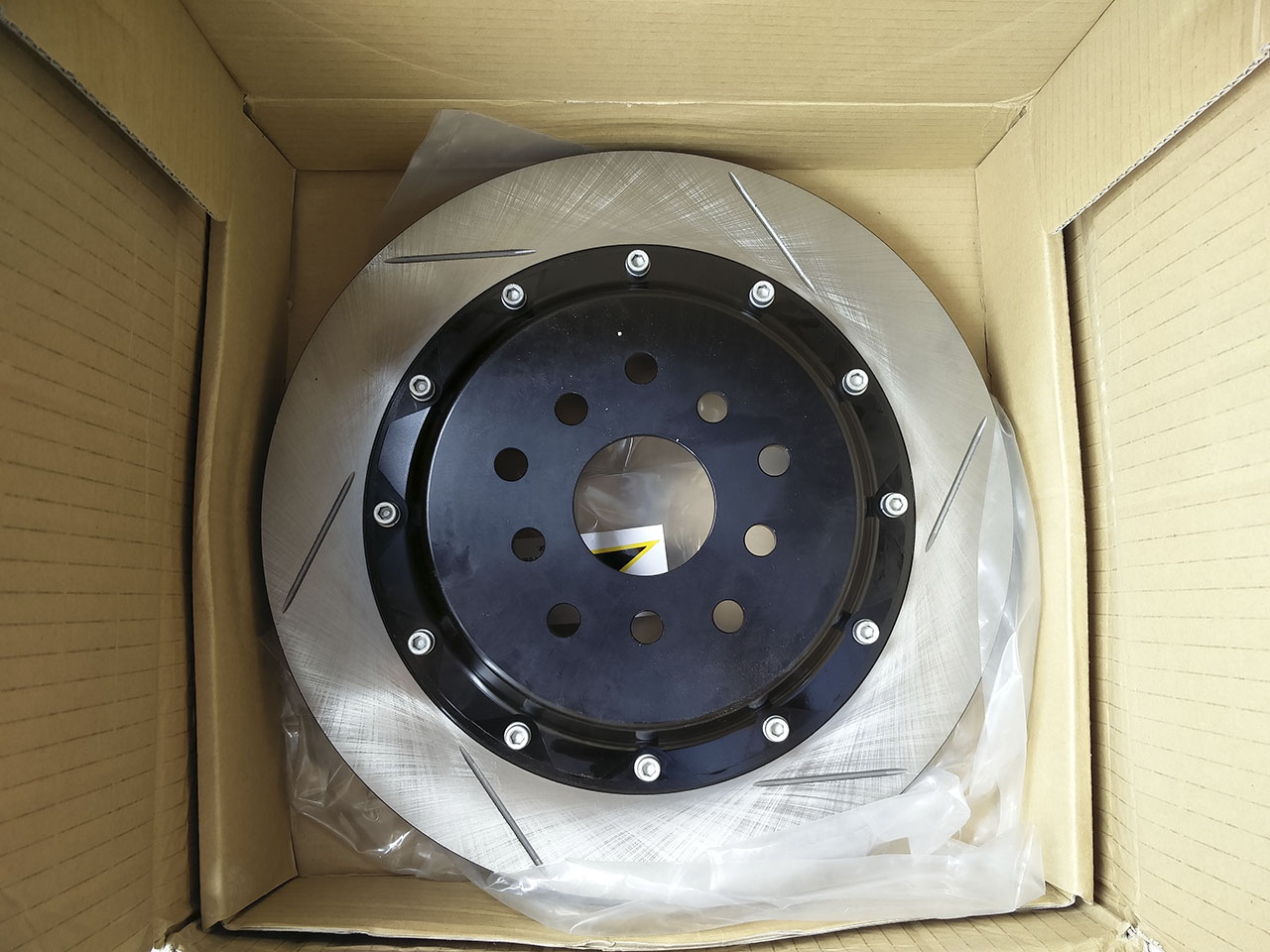

В общем, передумал я ставить на зад STIшные тормоза.
Взял задние тормозные диски PB Brakes 330*28мм http://pbbrakes.com/subaru-outback-bp-0 ... e-kit.html
Ручник 170мм, все как полагается.
Диски заказывал на сайте. С доставкой в Херсон обошлись в £390. Доставка заняла ровно 7 дней
С машинками еще не определился. Поищу б/у Stoptech ST-4х или типа того.

идея хороша, учитывая Ваши передние тормозилки бОльшего диаметра, но под такие задние т.диски, штатные крепления на тормозном щите очень низкие, т.е. близко расположены к центру диска! Значит нужно будет делать переходник/адаптер, чтоб поднять суппорт "выше" или чтоб суппорт имел крепеж "высокий", как например задние от ЕВО Х (по сравнению со СТИ голд). Они как раз под 330 диск, но на ЕВО и уши ВЫШЕ чем на В13, поэтому и их будет МАЛО по высоте - знаю ТОЧНО, сейчас на руках есть эти суппорта от Х.

Ну, эт понятно. Те же тайванцы из PowerBrake, или любые другие конторы, предлагающие big brakes kit'ы на зад Аутбека - stoptech, APP и др., предлагают их с брекетами\переходниками. Т.е. если не удасться заказать изготовление переходников у, грубо говоря, Дяди Коли, то закажу прямиком у них.
PowerBrake, например, предлагают (Caliper Mounting Brackets) пару за £110\£100 Алюминий\Сталь http://pbbrakes.com/spare-parts/

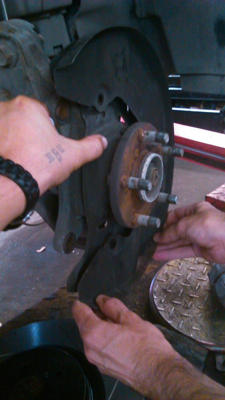

Добрый вечер. Нужен совет: хочу перейти на 316 мм диски + 290 мм зад ( у меня атмо легась 2008г. 2.0 акпп). Хочеться знать нужно ли менять защиту тормозных дисков и что заменять в системе ручного тормоза. Спасибо.

Штатные суппорта под 294 мм (перед) и 277 (зад). не станут на новые т.диски, котр. 316 и 290... Нужно ставить к дискам другие суппорта (скобы) под 316/290 диск.
Передние грязевые щиты с 294 дисков ТОЧНО подойдут и под 316 диск. У меня штатный щиток стоит вместе с 330 диском (СТИ), ничего НЕ цепляет.
Задние щитки, скорее тоже подойдут без рукоблудства, возможно придется чуток подогнуть кромку щитка.
Ручник на Легаси/Ауте, если сзади НЕ барабаны - 170 мм., поэтому все останется штатным.

На легаси перед щитки с авто 277мм такие-же как и на аутбэке 294мм, т.е. при переходе на 294мм - остаемся в заводском щитке.
Зад на 2,0 - 274мм, на легаси 3,0л - 290мм, но тормозной щиток одинаковый, т.е. задний щиток ни менять не гнуть не нужно.
Для замены нужны: суппорта, колодки, тормозные диски.
Спереди тормозной щиток я б тоже менял (себе ставил увеличенный) на щиток под 316мм, те кто его не меняет - меняют чаще тормозные колодки.
есть тормоза Rotora специально для легаси/аутбэк В13 - становятся болт-он, задний тормозной диск легаси 3,0л 290*18мм, колодки СТИ, суппорт как стишный
Задний щиток менять не нужно.
Перед 330*24, колодки подходят задние с вайпера или камаро - точно не помню
Только спереди нужно мерять влезут ли в ваши колесные диски, зад без проблем.
