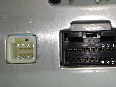

Насколько я понял
6(оранжевый) - масса
5(Фиолетовый) - сигнальный, а за что 8-ой отвечает? с магнитолы Alpine выходит 3 провода ground и два сигнальных - как их подружить чтобы родные кнопки работали?
Спасибо!

Нужно дружить альпиновские один черный и один коричневый(сигнальный) с контактами 6 и 7 на родном разъеме :beer:
второй сигнальный альпины подключать никуда не нужно

Добрый день. Установил кнопки управления магнитолой на Subaru Legacy 2007 рестайл (круиз уже стоял с завода). Кнопки заработали. Но вот появилась другая проблема — перестал работать круиз. Перед заездом в бокс круиз работал 100%. Фишку круиза вообще не разбирали, только вставили провода с кнопок магнитолы и впаялись в провода подсветки (красный и черный). Оба блока кнопок светятся при включении габаритов. Кнопки магнитолы отлично работают, правда пришлось прокидывать два провода (установили недостающие провода по схеме), которых не было. Но в этих фишках вроде проводки круиза нет. Все прозвонили. При повороте ключа круиз проходит проверку (лампочка круиза и SET на приборке загорается и тухнет). Посоветуйте, куда смотреть? :unknown:

Работает! Все гениальное просто. Не до конца была защелкнута одна из фишек за рулём (на схеме B69).
