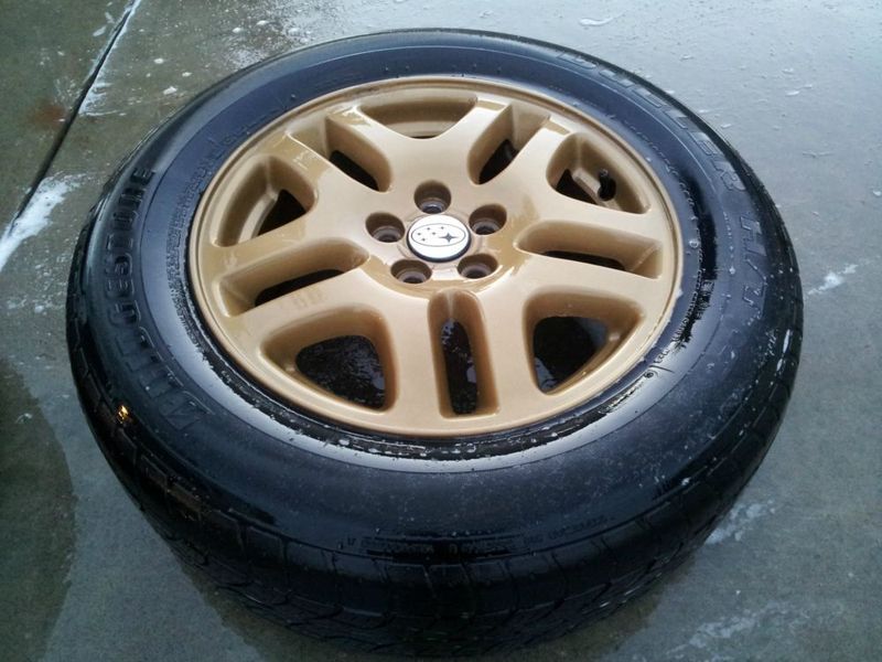

Есть несколько вопросов.
- Подойдут ли диски с фото на мою машину (в инфо) в комплекте с резиной 225/60 R16? Продают их со старой резиной 215/65 R16 и указывают параметры:
Bolt pattern 5x100.
Offset +48.
Tread depth 6/32"
- Если они не подходят, какие параметры дисков нужны под резину 225/60 R16?
Нашел тут табличку: http://www.wheel-size.com/size/subaru/o ... /#trim-25i
Там рекомендуют под резину 225/60 R16 диски 7x16 ET45 - получается не подходят? Или...?
Outback 2005 3.0R АKПП, Outback 2008 3.0R AКПП, Outback 2009 3.0R АКПП.

Re: Подбираем, ремонтируем шины, диски.
Сообщение AL » Ср окт 23, 2013 07:15
идем на первое сообщение этой темы, там есть ссылка http://www.nakolesah.ru/information/complementary.aspx
Итого для 225/60R16 рекомендуемый размер 6,5, минимальный 6,0, макс 8,0, т.е. для твоей машины подходит.
А вообще для твоей машины оптимальный размер, рекомендуемый заводом 215/60/16, у меня зима с такими параметрами, более чем устравивает.

Сообщение VadimI » Ср окт 23, 2013 08:04
AL писал(а):А вообще для твоей машины оптимальный размер, рекомендуемый заводом 215/60/16
Да просто резина такая уже есть ищу диски.
А как быть с ET? 45 или 48 имеет значение? По ссылке в моем посту для этой резины рекомендованы диски с ET 45, а тот, что на фото, на сколько я понял, имеет ET 48.
Да, я выяснил 6/32" - это износ резины - можно игнорировать.
Сообщение AL » Ср окт 23, 2013 10:04
родной ET для аутбека как раз 48, а не 45. А вообще разница по вылету до 10 мм большой роли не играет.

Сообщение alex_xel » Ср окт 23, 2013 12:09
VadimI
У аута вылет 48, +- 7 мм, роли не играет и допустимо заводом. Чем больше цыфра тем более колеса утоплены в арки, чем меньше - больше выпирают. Это ж на фотке вроде родной диски от американского аута...
