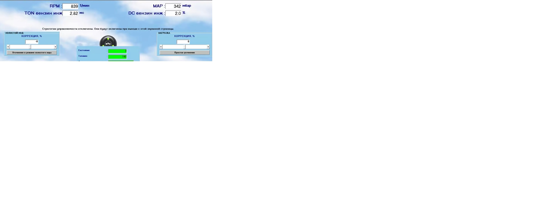

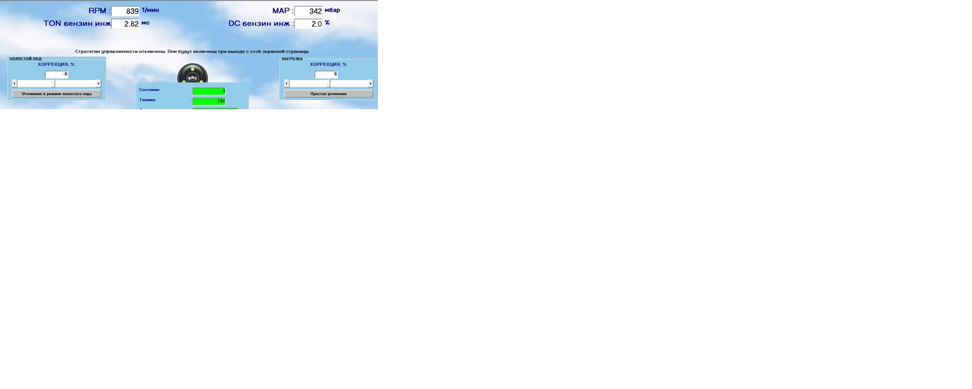

AndreySмар датчика у тебя в авто нет как и у меня! Это трубочка которая идет в впускной коллектор и к мозгам брц! Давление измеряется в кПа у тебя .34бар что есть примерно -68 кПа что етсь нормой для атмо! И это абсолютное давление в коллееторе...

У меня комплект brc plug and drive и в нем датчик map идёт в комплекте. 340 мбар это уже не норма, а повод ехать на сервис
На фото это не мой мап , у меня 310 мбар
Кто те сказал такую чушь??? Норма до 400х!!!!!

400 мбар ето = 40 kPa
>> Для исправного двигателя можно считать допустимым абсолютное давление на уровне не выше 30 кРа (разряжение -70 кРа). Давление в 40 кРа (разряжение -60 кРа) допустимо только для ВАЗов. При давлении в 50 кРа – имеют место серьезные проблемы в двигателе.

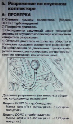

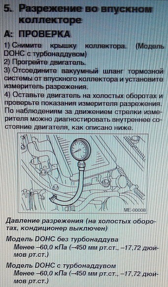

Открой книжку и почитай какое разряжение должно быть нормальным для Субару.60,60,60,60 :D

ну как-бы тут читал

Ух ты прикольно, спасибо. В другом источнике, что выше процитировал, уже говорят что при 50 кПА серьезные проблемы в двигателе. И кому верить теперь :shock:

Ну в принцыпе правильно написано,если давление 50 кПа то это-гайки.Верь мануалу Subaru :D
