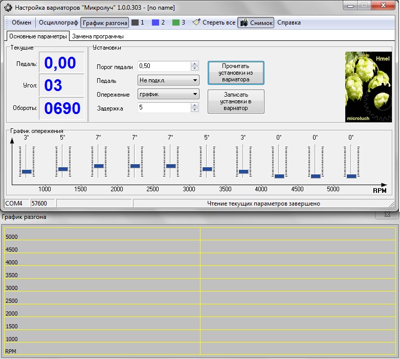

Вообщем остановился на таких углах для двигателя 2,5 и прошивке от 02.02.2016
Едет очень бодро :good:

Там могут быть ошибки и как раз в последних прошивках их исправляли, плюс нужно было использовать углы кратные 5 в вашем случае. Там в документе в архиве в release notes все указано.
Чек 0300 «пропуски зажигания» при работе на газу вызывается:
Разной калибровкой газовых форсунок, обдуванием встречным потоком воздуха датчика температуры газа, слабой энергией искры, недостаточным подогревом газа в редукторе, дребезгом сигнала датчика коленвала.
При появлении чека 0300 после установки вариатора:
- применять прошивки с улучшенной математикой, и выбирать углы кратные 3 гр. для прошивок с индексом (m3), и углы 5 или 10 гр. для прошивок с индексом (m5).
- устранить помехи : изменить положение проводки вариатора, подальше от катушек, проводов зажигания и проводов системы впрыска газа. Проверить подключение экрана кабеля, общего провода питания вариатора в соответствии с инструкцией.
- усилить энергию искры уменьшением зазора, заменой свечей или ВВ проводов или катушки.
- откалибровать форсунки.
