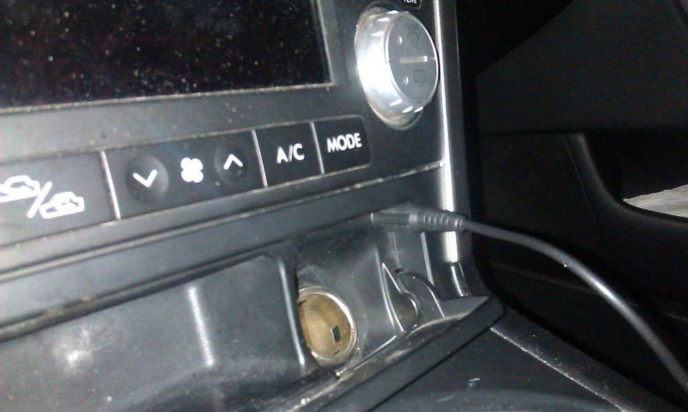

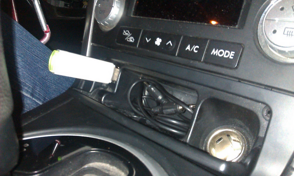

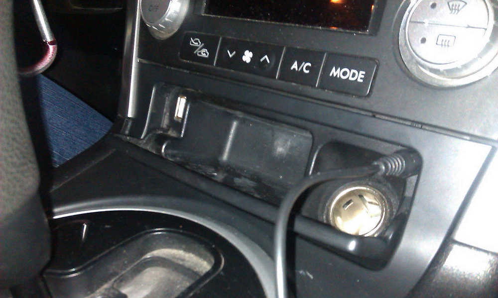

Сообщение Mitia » Ср мар 06, 2013 00:41
Мой вариант вывода разъемов.
за качество не судите, нужно - сделаю лучше.

Сообщение VIKON » Ср мар 06, 2013 07:23
Mitia класс, где делал, бюджет в личку плиз? :roll:

Сообщение Mitia » Ср мар 06, 2013 08:22
Делал дома :)
Бютжет:
усб удлинитель - нашел дома
гнездо усб - 4 грн.
удлинитель аух-са - 30 грн. (лень было делать, заказывал у барыг на кардачах)
Немного работ напильником, клей контактный и нет.

Сообщение SuperSonic » Вт мар 19, 2013 18:05
Mitia писал(а):Мой вариант вывода разъемов.
Вот это удобное место под юсб! А что в этом месте находится, пепельница?
А лазить туда удобно, если ручка в положении паркинга стоит?
Потому что подозреваю, что заряжать телефон от юсб в бардачке будет неудобно.

Сообщение Mitia » Вт мар 19, 2013 19:19
Kish-Mish писал(а):А лазить туда удобно, если ручка в положении паркинга стоит?
Вполне
Kish-Mish писал(а):Потому что подозреваю, что заряжать телефон от юсб в бардачке будет неудобно.
От того усб Вы врядле телефон сможете зарядить...

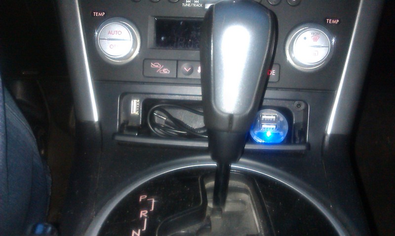

Сообщение Mitia » Ср мар 20, 2013 21:39
Kish-Mish писал(а):
Mitia писал(а):От того усб Вы врядле телефон сможете зарядить...
Печально(((
от чего же? он предназначен для чтения а не зарядки, заряжать можно через такой
