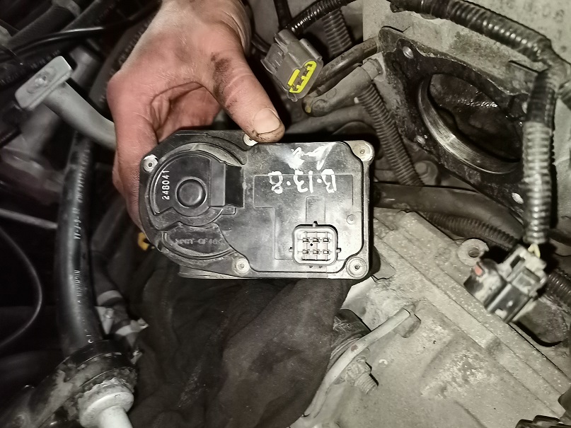

zhekab4 писал(а):наверное через столицу проходила машина)
да,на 2.5 моторе вытянутая фишка, тогда ищите от 204го мотора по идее,там квадрат
Что значит "через столицу проходила"?

Сообщение zhekab4 » Чт янв 20, 2022 16:41
та то такое)
сделай фото дросселя, который стоит

Сообщение boff » Чт янв 20, 2022 18:03
zhekab4 писал(а):та то такое)

Сообщение zhekab4 » Чт янв 20, 2022 20:06
да, ищите с двушки

Сообщение boff » Чт фев 03, 2022 20:24
AVe-K писал(а):
Мотор не мыл, он еще чистый, 20К после капиталки) Но после капиталки менял дроссель, бо сильно плавали обороты и ничего не помогало. Покупал, естественно бу. Но еле нашел.[/quote]
На старом дросселе так же ведёт себя? Или не пробовали?[/quote]
Нет, старый не ставил, да и не знаю куда я его засунул) Но отдал машину электрику, к нему уже приезжали два форика, где выдавало ошибку дросселя. Приезжали уже после замены, но это не помогло, проблема была где то в электрике, я не вникал. Так вот, я приехал к электрику и чек пропал. Стояла у них неделю, они ее гоняли в разных режимах, но чек не загорелся, а так не смогли определить неисправность. Закон подлости в действии, у меня загорался по 10 раз в день, а на сто ни разу). Вообщем сегодня я ее забрал и договорились, как только чек загорится, я к сразу к ним.
