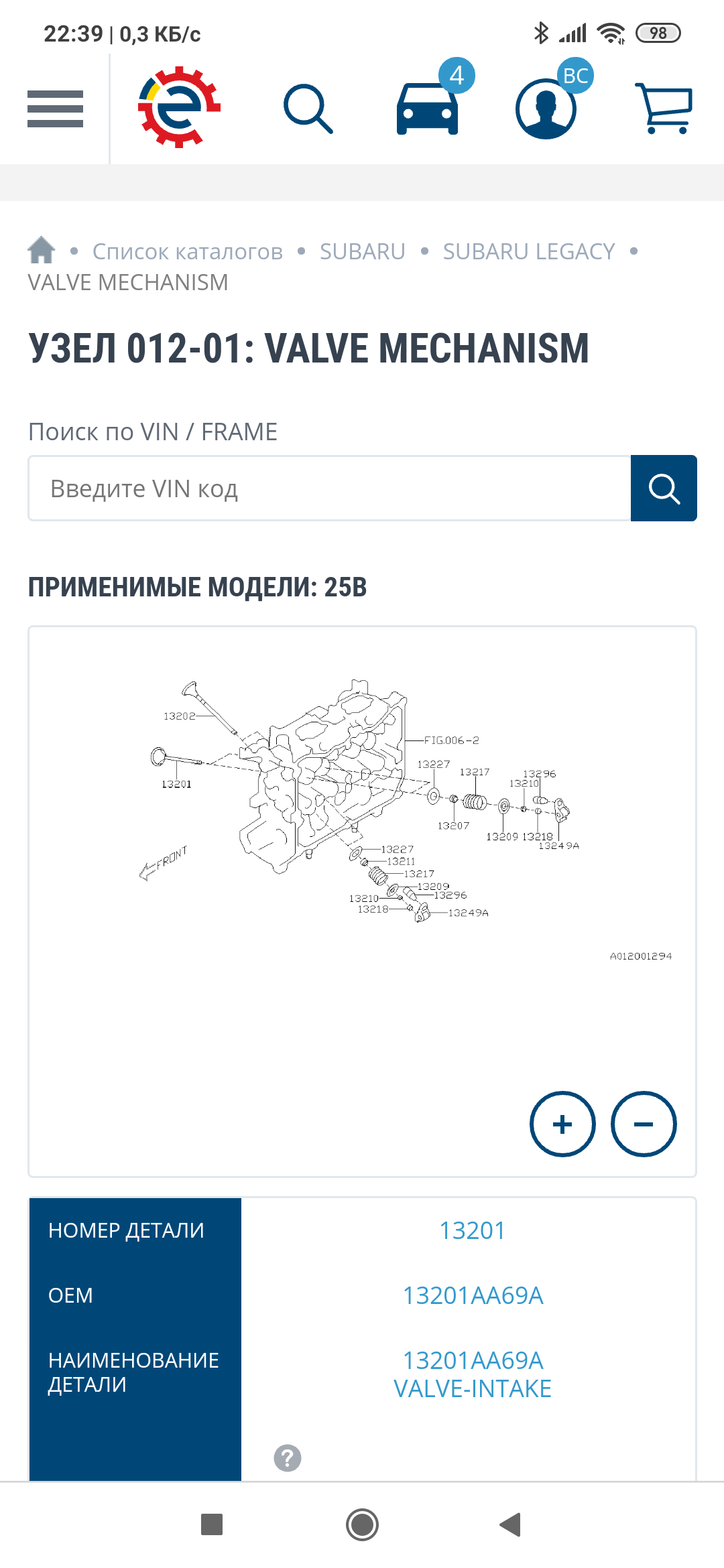

Всем привет. Я стал обладателем legasy c fb25 недавно. Долго розсматривал схему ГБЦ на экзисте. Что вы там собираетесь регулировать в этих клапанах если там гидрокомпенсаторы?

Сообщение VadimI » Ср ноя 20, 2019 23:25
Buba писал(а):Что вы там собираетесь регулировать в этих клапанах если там гидрокомпенсаторы?
Похоже не на всех. Их несколько раз модифицировали. Нужно смотреть по каталогу по VIN.

Buba писал(а):Всем привет. Я стал обладателем legasy c fb25 недавно. Долго розсматривал схему ГБЦ на экзисте. Что вы там собираетесь регулировать в этих клапанах если там гидрокомпенсаторы?
Гидрокомпенсаторы на моторах FB...??? - не слышал такого, и не поверю пока не увижу доказательства)

Сообщение Buba » Чт ноя 21, 2019 22:41
the
Вот скриншот. Деталь 13296. Они маленькие и интегрированы на сколько я понял в ГБЦ но они гидрокомпенсаторы.
Скриншот каталога запчастей fb25

Сообщение krust702 » Сб ноя 23, 2019 10:43
13296AA090
Нето ГК, ето толкатели.
