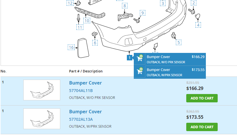

Сообщение Bivaliy » Ср фев 06, 2019 15:10
Nazarevych писал(а):Мені не подобається як виконані противотуманні фари, у американця більш краще.
Для информации: у американца это просто катафоты (светоотражатели), а не противотуманки. Противотуманок в американцах нет.
Кто-то ставил европейский на американца. Ставится, с небольшими доработками.

Сообщение Nazarevych » Ср фев 06, 2019 16:31
Дякую за відповідь - 57704AL11B, знайшов в каталозі https://parts.subaru.com/p/Subaru__Outback/BUMPER-FACE-REAR/62905704/57704AL11B.html що ще є номер Supersession(s): 57704AL11A як заміна. Не можу знайти ті катафоти в бампер. По схемі немає номеру на сайті.
Чи можна лінк на той каталог - ціна амазон від 190$.

Сообщение Bivaliy » Чт фев 07, 2019 13:31
Nazarevych писал(а): Не можу знайти ті катафоти в бампер. По схемі немає номеру на сайті.
Reflector - Subaru (84281AL00A) правый
Reflector - Subaru (84281AL01A) левый
https://www.subarusource.com/v-2017-subaru-outback--2-5i-premium--2-5l-h4-gas/body--bumper-and-components-rear
