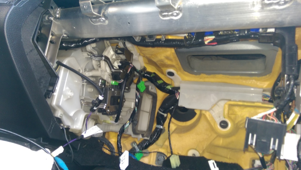

Короче как-то так вышло что сегодня добрался до радиатора. У меня так же чет как-то сильно завоняло сыростью и листьями, так что решил попробовать почистить.
Разборка:
Сначала те же манипуляции что при замене фильтра, снимаем бардачек, полочки.

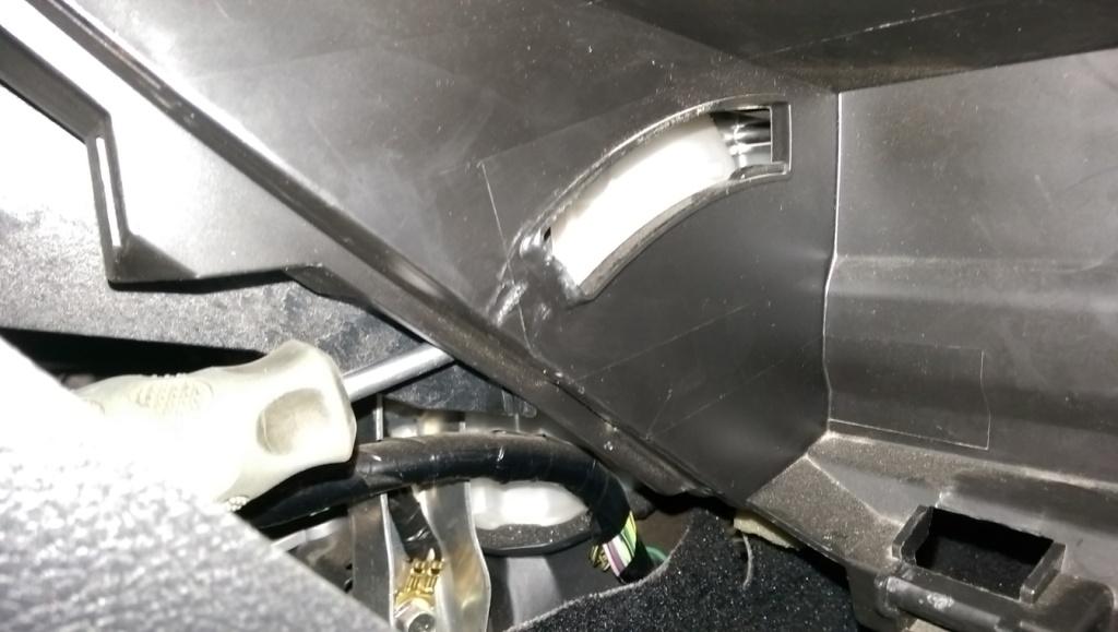

Далее снимаем ту что снизу пластиковую панельку, она на трех пистонах, после чего откручиваем корпус бардачка.. он сверху на трех саморезах, справа один пистон под боковушкой где веревочка бардачка и один саморез под левой обшивкой консоли кпп... чтоб до него добраться нужно её немного в сторону отвести, для этого снимаем оба бумеранга вокруг мафона, вынимаем кружок вокруг коробки, и снимаем пепельницу... чтоб ниче не поломать и боковушка легко отодвинулась. Далее находим саморез и откручиваем.

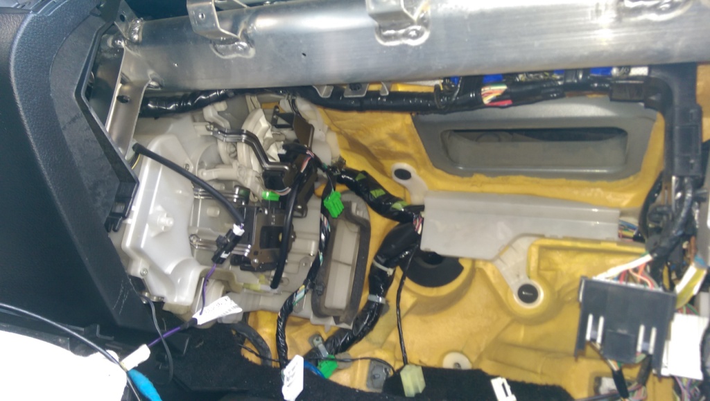

Вот оринтировочно где он.
Справа еще боковую накладку возле порога снять, и справа там с обратной стороны разъем отстегнуть чтоб не мешал надо, чтоб вытянуть весь этот пластик.

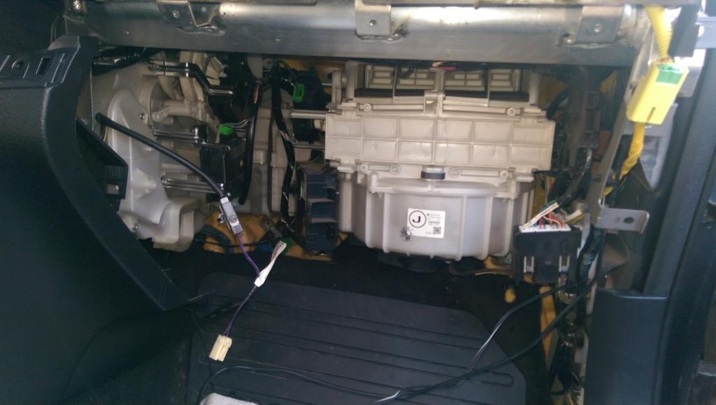

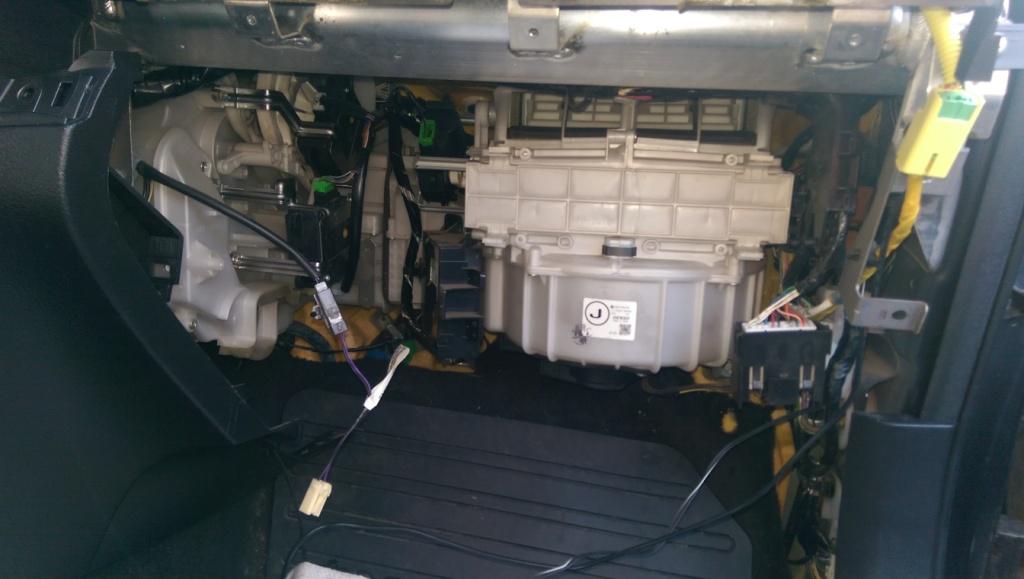

И так мы все сняли и видим корпус вентилятора печки.
Отстегиваем разъемы которые мешают 3 или 4 шт. Зеленый, большой белый, и пару на вентилятор.. там все видно.
Корпус вентилятора держиться на 3х креплениях, 2 гайки и один болтик на 10. С нижними вопросов не возникает, а вот верхний плохо видно, и подобраться головкой к нему не оч удобно, точнее подобраться можно но крутить не сильно получиться.
Как мне кажется реально лучше всего там пойдет накидной ключик с трещеткой и подвижной головкой
но у меня на 10 оказался только с трещеткой и прямой головкой, потому пришлось крутить рожковым. Геморно, но ничего сверхсложного.
Далее когда все 3 крепления откручены, вытягиваем всю эту байдень.
Вверх дырка под пластиковую облицовку которая снизу стекла, слева искомый радиатор.
У меня он оказался на удивление девственно чистый, только в одном дальнем уголке какой-то кизяк пыли мелкий.. не стал его выколупывать, но в целом грязи почти не было.

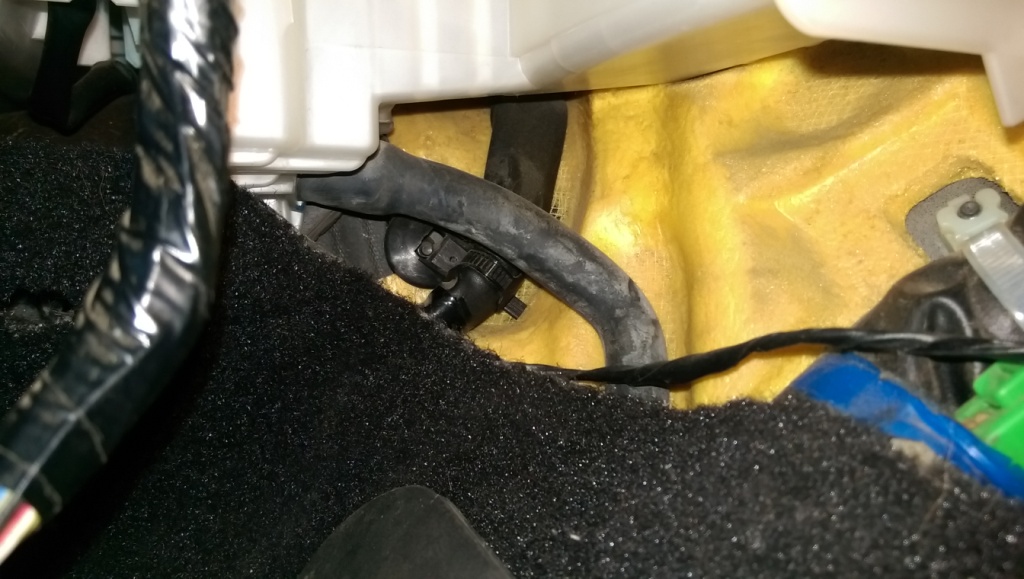

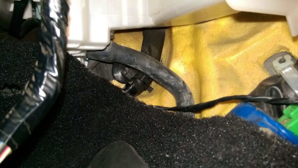

Трубку слива конденсата прекрасно видно.
Продул карлсона, повытирал... ну и полез под капот...

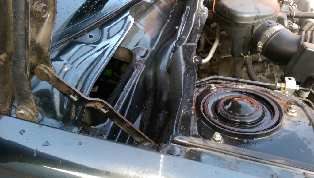

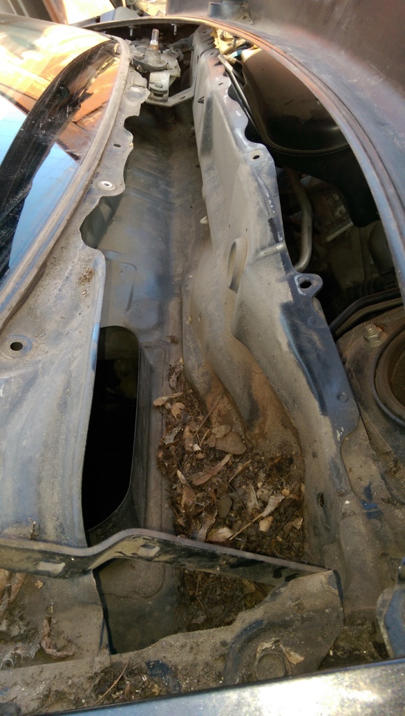

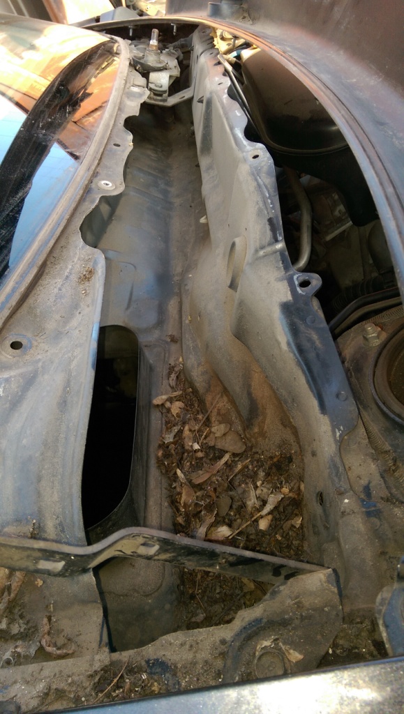

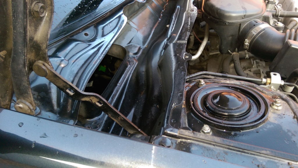

Снимаем дворники, после чего и всю накладку под стеклом.
Несмотря на то что раз в полтора два года я туда всеравно залажу чтоб почистить дренажные отверстия, грязи там предостаточно, и от неё вонь караз наверное и идет.
Моем все и собераем обратно.
Продул фильтр, он еще свежий угольный, и собрал все обратно. Теперь в следуйщий раз осталось прочистить трубку конденсата(она походу забита у меня, ибо на коврик как-то капало),
Вот кстати она её хорошо видно
а так же открутить крылья снизу и почистить сливные каналы, чтоб вода не собиралась под стеклом.

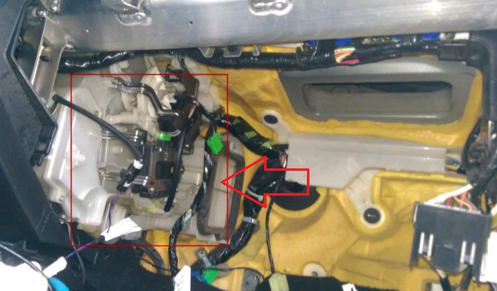

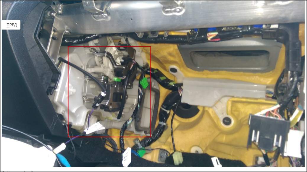

Так и не понял где испаритель, тот что обведен ?

Сообщение serjique » Ср ноя 04, 2015 15:52
ПРОХОД К ИСПАРИТЕЛЮ

Re: Печка + кондиционер = запах сырости, пыли
Сообщение alex_xel » Ср ноя 04, 2015 18:29
serjique
Ну да, там где стрелочка это воздуховод к нему, и подобраться к нему можно именно через него. Он стоит внутри перпендикулярно по ходу движения авто.
