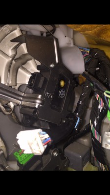

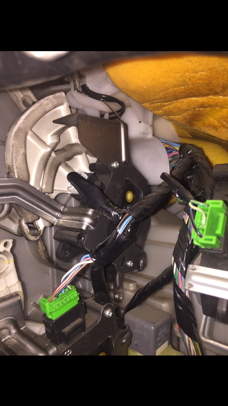

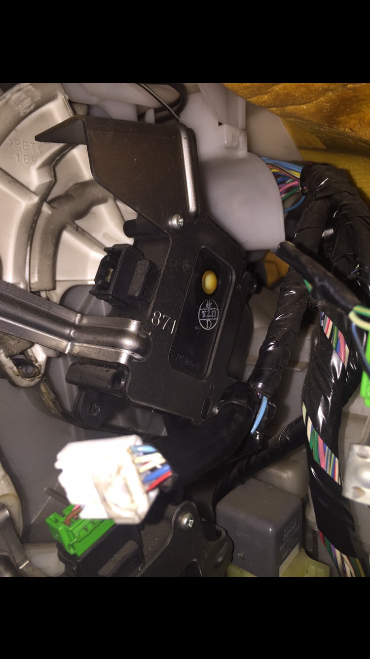

Dr.House писал(а):jordan
Ну вот и сам нашел!)))
Теперь маленькую крестообразную отвертку в руки,спиной на порог авто,и.... короче чтобы его открутить помудохаться придется)))Особенно задний саморез..
