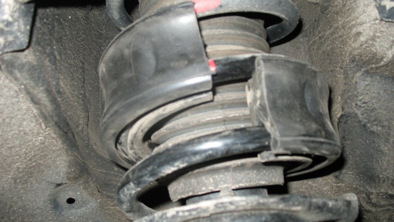

Не буду создавать новую тему.
Бюджетный колхозинг самовыравнивающих стоек)))
Менять на обычные денег жалко, при нынешнем курсе, а родные еще в нормальном состоянии, немного достает "козление" на плохой дороге.
Решил использовать опыт межвитковых проставок, которые отслужили около 70 тыс.км на хонде сивик.
Приурочил сие действо смене резины, и на шиномонтаже впендюрил их в задние пружины сам.
Купил на авторынке за 50 грн. пару.
Кому интересно- попробуйте, цена не большая, не понравиться легко снять.
Крены задницы меньше, ездил на горбатой дороге, все норм.
