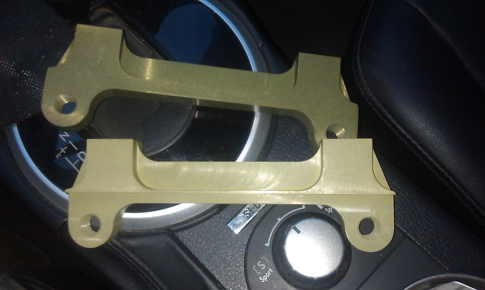

Сообщение djonni » Сб дек 20, 2014 15:44
подведем предварительные итоги, а до этого немного истории и тех процесса
изготовление переходников (было в первом посте)
вес, если кому интересно
первоначальная примерка на кулак В13
вот такие они после закалки в термопечи
после были отпескоструены, т.е. сейчас в металл.цвете
проточка, пескоструй торм.дисков, щитков и еще одного поворотного кулака (еще раз спасибо за него комраду B-King )
заодно и своих других деталей
начальная сборка
установлен переходник на суппорт
установка с переходником на ступице
подробнее
да, кстати, в нужных местах суппорта были отфрезерованы, дабы безпроблемно влазили торм.диски толщиной 30 мм
вот тут видно
и вот тут спиленный 1 мм хорошо видно
примерка на диск STI R17 7,5J ET 53
Как-то так....
П.С. скоро в продаже ))))))) (жду прибытия заказа на поршня/резинки для финальной сборки)

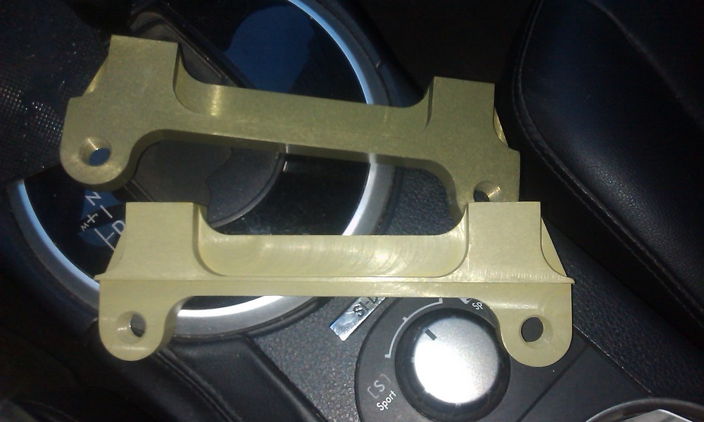

Сообщение Mitia » Сб дек 20, 2014 21:22
пицот грамм переходник :facepalm:
173 грамма

Сообщение djonni » Сб дек 20, 2014 21:28
Mitia писал(а):пицот грамм переходник :facepalm:
мой переходник как кастет даже может пригодиться, а Ваш - как брелок на ключи :lol:
