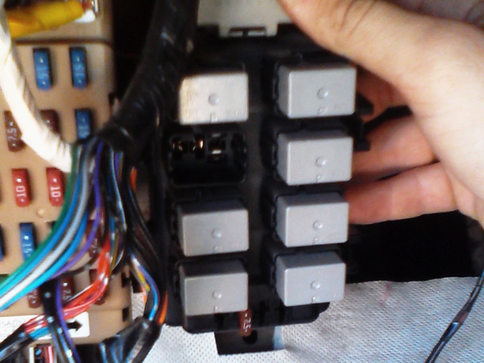

вот что по вашему я должен обьяснитьэлектрику чтоб он понял в чем проблема?

вообщем так. выьащили вот этот предохранитель все заработало и ничего не щелкает. думали дело в нем . вставили другой опять щелкает. что за хз

Сообщение BlackFOX » Вс июл 06, 2014 14:57
друг спасибо за труды ...но у меня все нормально работает и работало кроме того что я описывал.
и когда реле вытаскиваю тоже все работает кроме стекол...
вот что нашел по теме вроде подходит к моей..это по форестеру проблема похожая
Обе системы питаются через контакты одного "реле стеклоподъемников" (само реле - от зажигания), через предохранитель SBF-6 (под капотом).
Еще в этой цепи есть некий прерыватель (circuit breaker), вероятно теплового действия, восстанавливающийся или нет - не знаю. Его нужно искать в районе салонных предохранителей. С обратной стороны к нему должен подходить двухконтактный разъем с черно-белым (питание от SBF-6) и бело-зеленым (на контакт реле) проводами, думаю, достаточно большого сечения.
Вот, собственно, нужно проверять все эти цепи. Не забыть еще минус на реле. Сама релюшка будет второй сверху или снизу из предусмотренных шести на панели салонных предохранителей.

доводчики это со стороны водилы? сам блок кнопок? или есть какой то другой штатный механизм или блок? а что пробовать реле? я пробовал другое вставлять реле все равно щелкает(
и кстати у меня не штатных доводчиков нет по сути все с завода)

я тут нашел одно реле которое стоит в блоке предохранителей под капотом SBF-4. Через это реле также идет питание электросидений.
Как думаешь есть какая то взаимосвязь между : реле подкапотом-Реле прерыватель тепловой-реле в салоне как раз которое я вытащил?
и есл иреле под капотом сломалось может от этого полетело тепловое реле и т д...

Короче дело так обстоит! Вытащил реле SBF-4 из блока в моторном отсеке перед этим вставил реле которое до этого вытащил в салоне. Результат таков ничего не работает ни сиденья ни стеклоподьемники и ничего не трещит...
Попытался заменить реле которое в моторном отсеке другим вставил и опять все защелкало...
