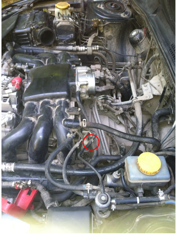

Сообщение AndreyT » Сб июн 28, 2014 15:10
в общем, сам вычухал заслонку, пока чухал- уведел что шлангочка была расстегнута.
место где расстегнулось.
поставил на место. второй день- полет нормальный-никаких чеков :Yahoo!: :Yahoo!: :Yahoo!: :Yahoo!:
