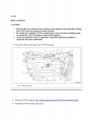

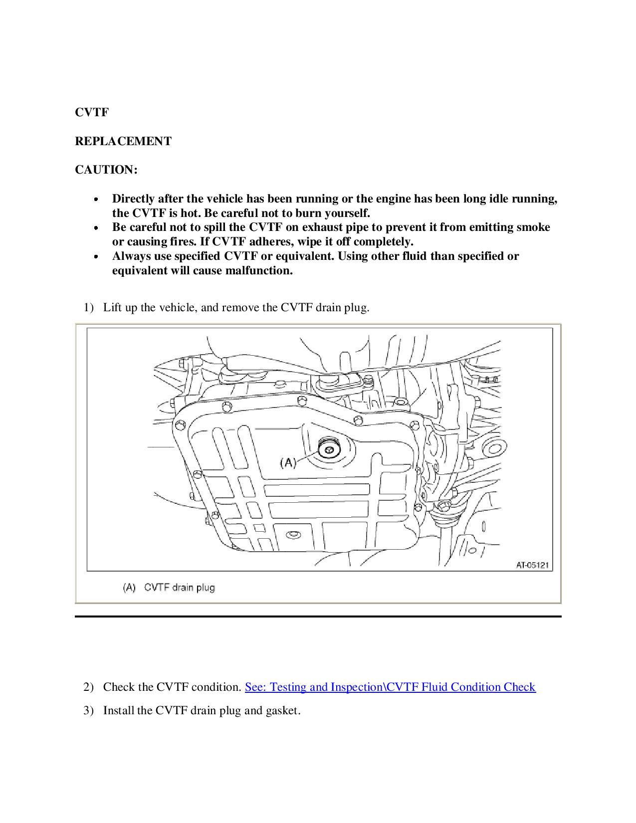

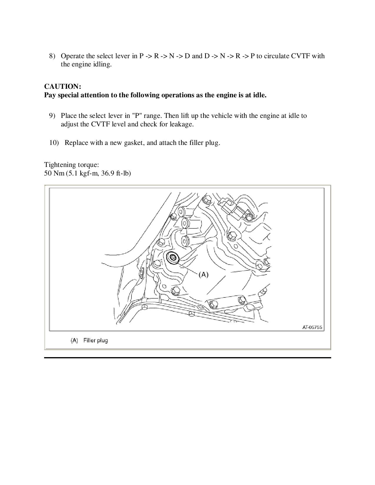

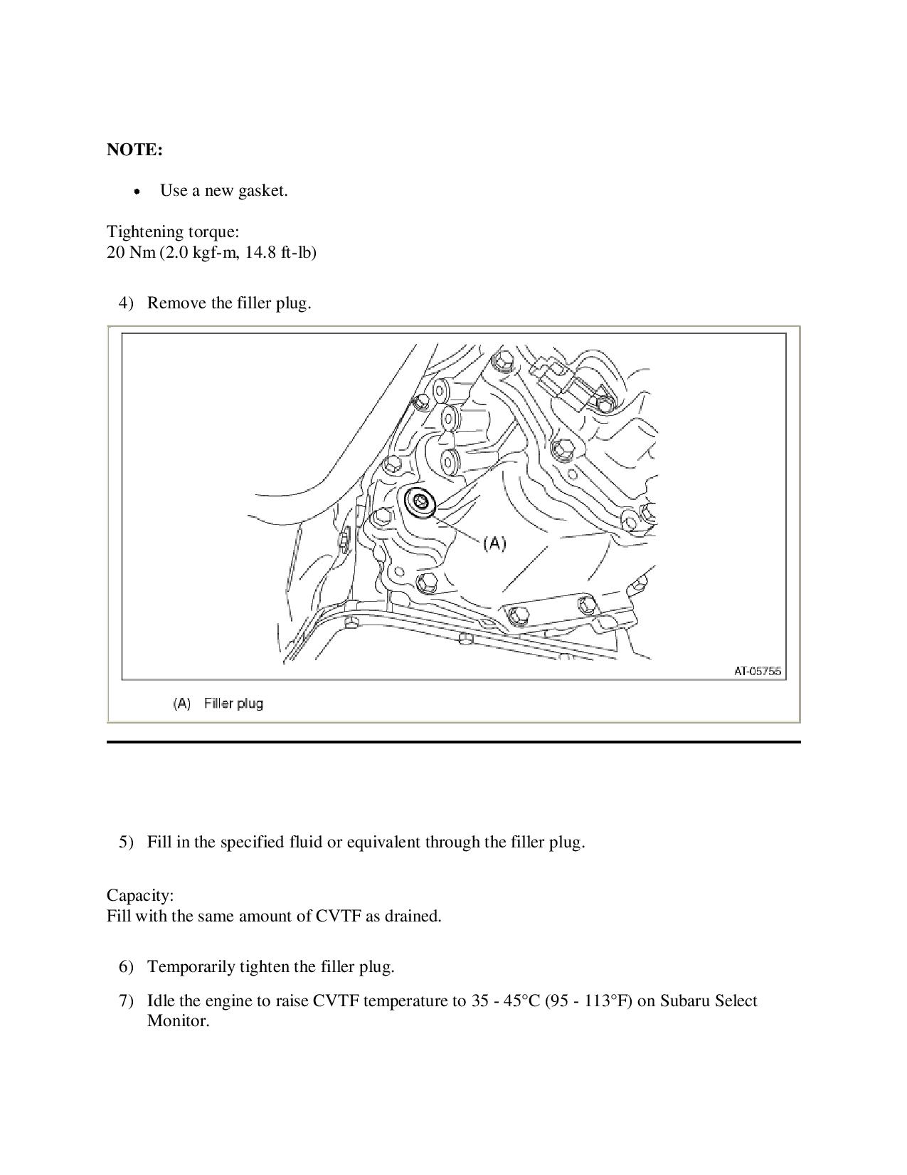

Я на америкосовском сайте нашел инструкцию по замене масла в вариаторе. Но в формате pdf. Загружу на сайт, когда переформатирую.

Сообщение Cossack » Сб фев 09, 2013 11:30
Нашел у америкосов мануал по замене масла в вариаторе, делюсь кому надо для общего развития.
Номера страниц снизу вверх :D
