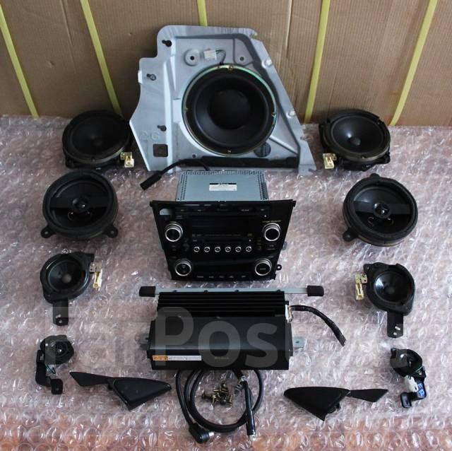

Yuriy Bordey писал(а): может для сабвуфера или чего, никто не знает? завтра сфоткаю.
Да,для родного сабвуфера. На японских Легасях были версии Макинтош. 10 колонок + саб(в правой нише)+голова+усилок. Короче крутая вещь В России весь комплект можно взять за 40т.руб. это по старому курсу примерно 10т.грн. на наши.
