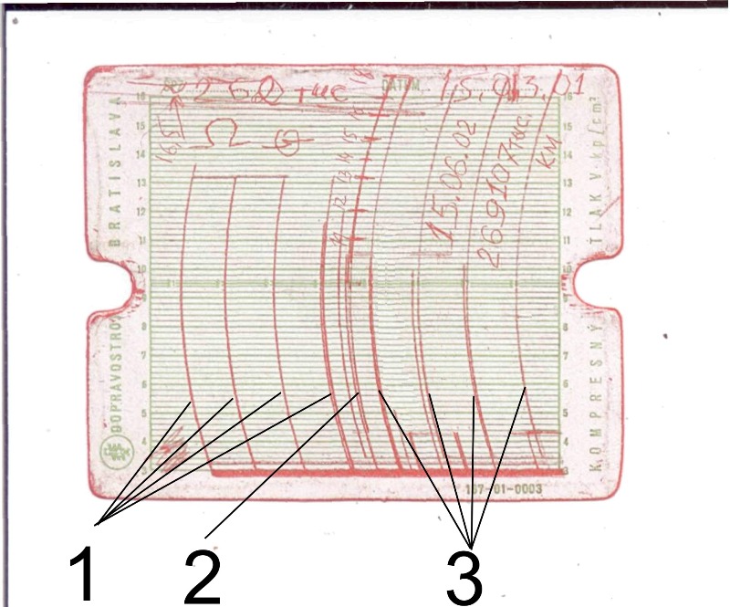

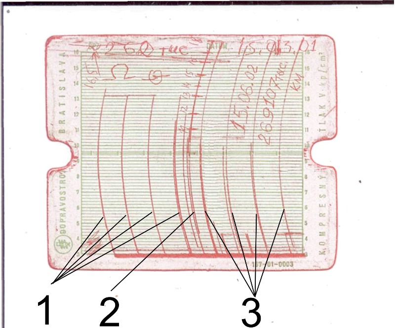

Результат на лицо. Чудом сохранилось с 2001. Компресия до(1) и после(3) применения хадо, 2- поверка компрессометра на грузопоршневом манометре. Омега Б. Авто до сих пор в эксплуатации, без ремонта двигателя, пробег под 400. Засыпал порошок, строго по инструкции.

Какой мотор на омеге? В целом для них это не пробег. Я на своей "омеге Б" с двигателем X20SE, на 370ткм делал профилактику (кольца, сальники клапанов, прокладки), продал с пробегом 420ткм, сейчас на ней пробег 480, жор масла отсутствует. Так что не факт что помогла присадка, немецкие моторы тех годов выпуска, при правильной эксплуатации, и без присадок выхаживают нормально. :wink: Чего нельзя сказать про наши моторы.
