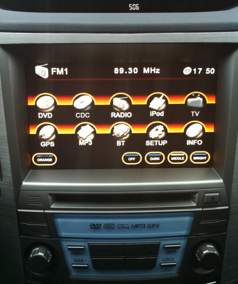

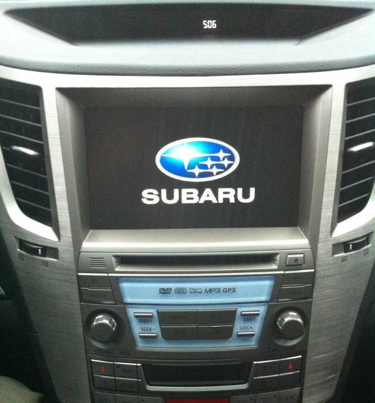

:D Расскажу как у меня все это штатное NAVI работает (с картинками :D )

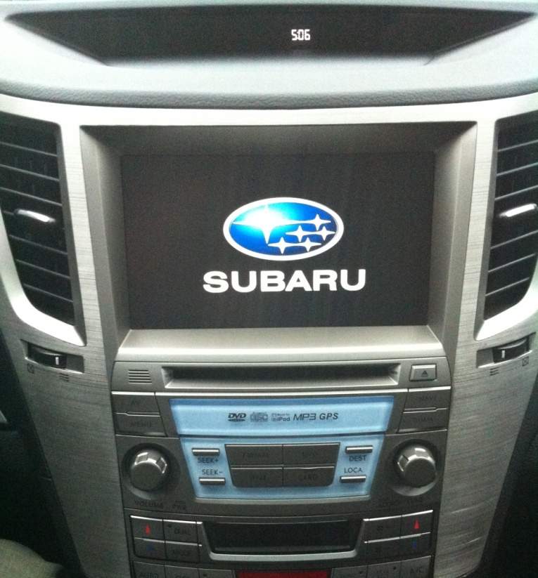

Это штатная голова :)

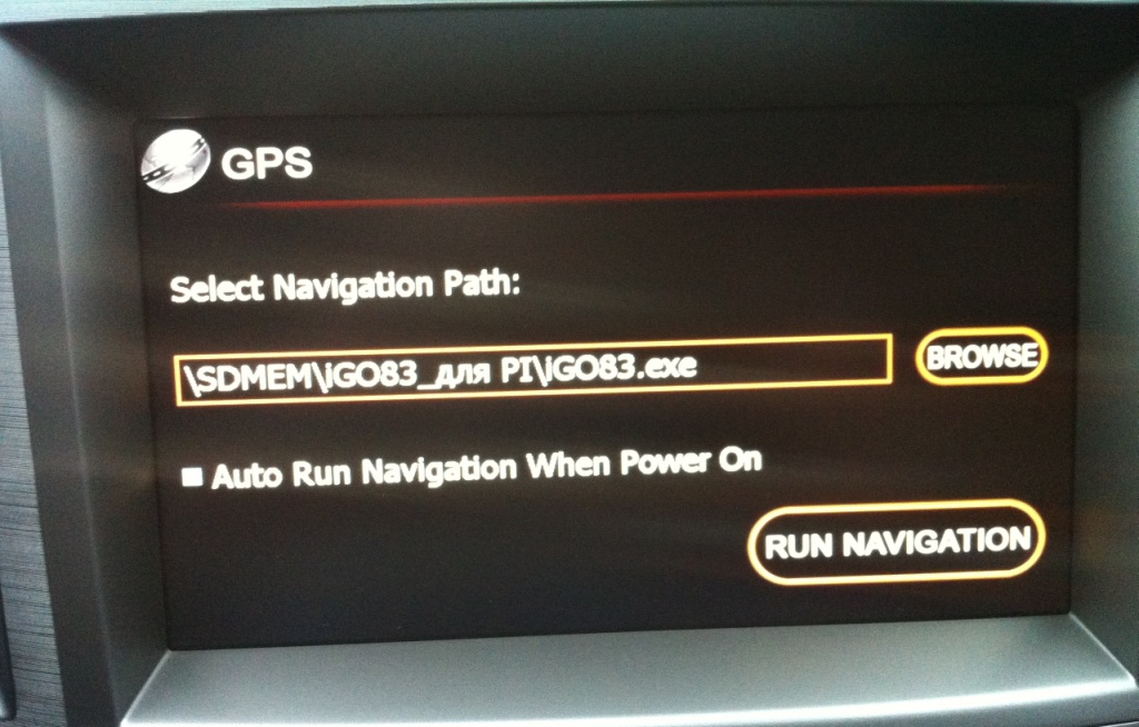

В меню выбираем пресловутый GPS

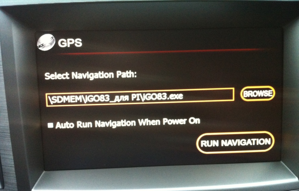

Прописываем путь к карте... и нажимаем "RUN NAVIGATION"

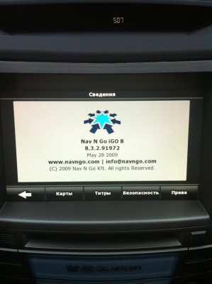

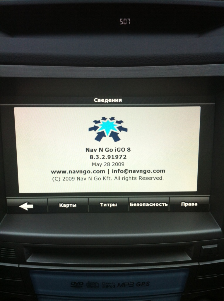

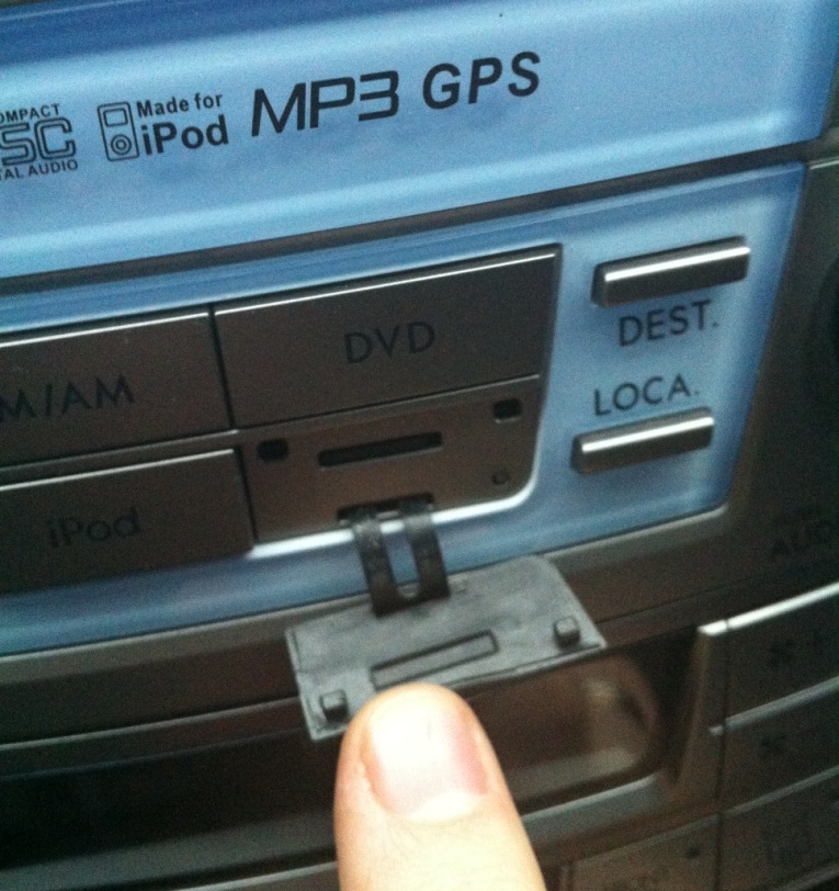

После вышеуказанной процедуры должна загрузиться навигация и показать где вы находитесь (я предпочел бы сейшелы или мальдивы :P )

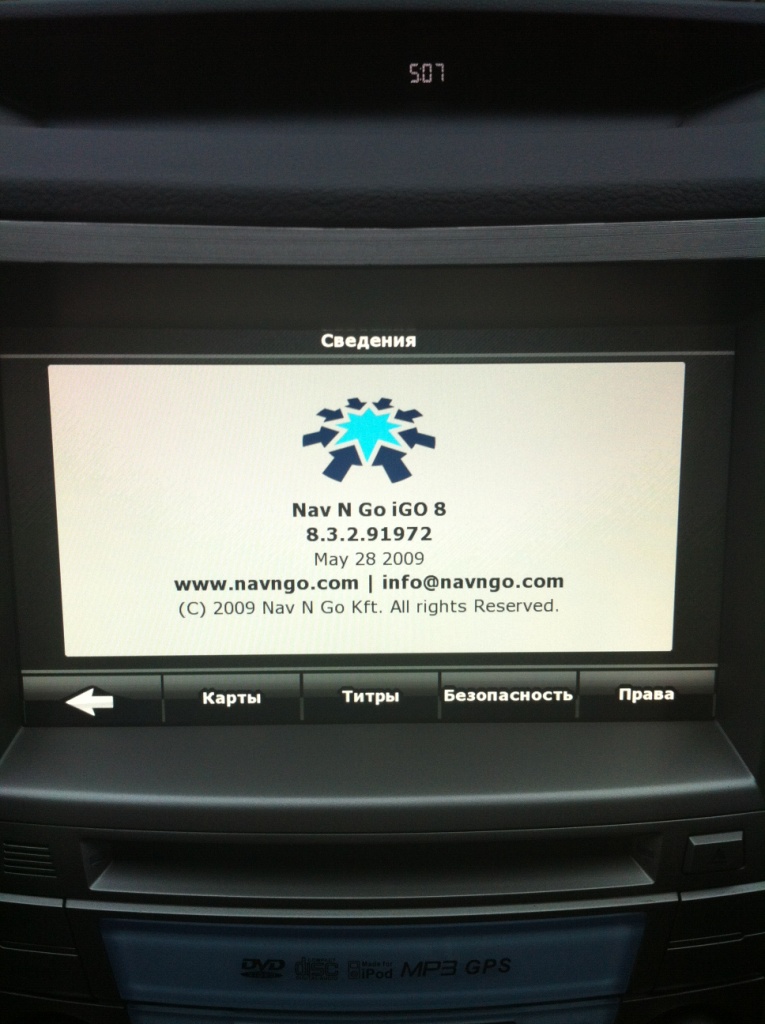

это для информации - оболочка IGO
сюды вставлять флешку с залитой навигацией...

Вот ссылка на программу IGO, после скачивания разархивировать и залить на флешку, путь прописать на файл, показанный на картинке. У меня все работает.
