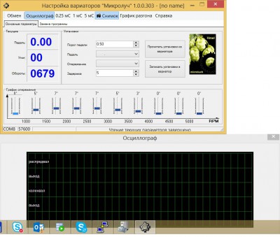

Обновился до последней прошивки ind_subaru4_(m5)
Углы по рекомендации от техподдержки микролуча (0,5,7,7,7,5,3,0) и я вам скажу машина очень даже хорошо едет :good:

Есть вариатор, в него записывается прошивка соответсвующая вашему авто. Потом вы прописываете углы нужные вам и записываете их в вариатор. Если уже он работает вы можете считать данные из вариатора и будет на екране отображена информация ка к уменя на рисунке
