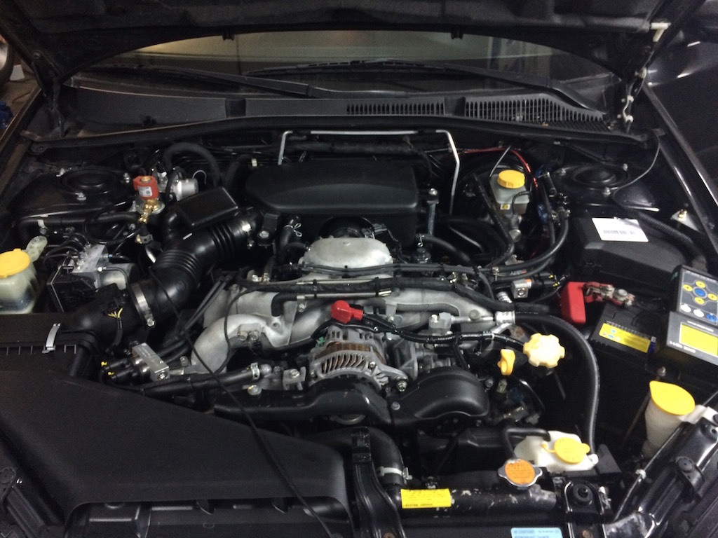

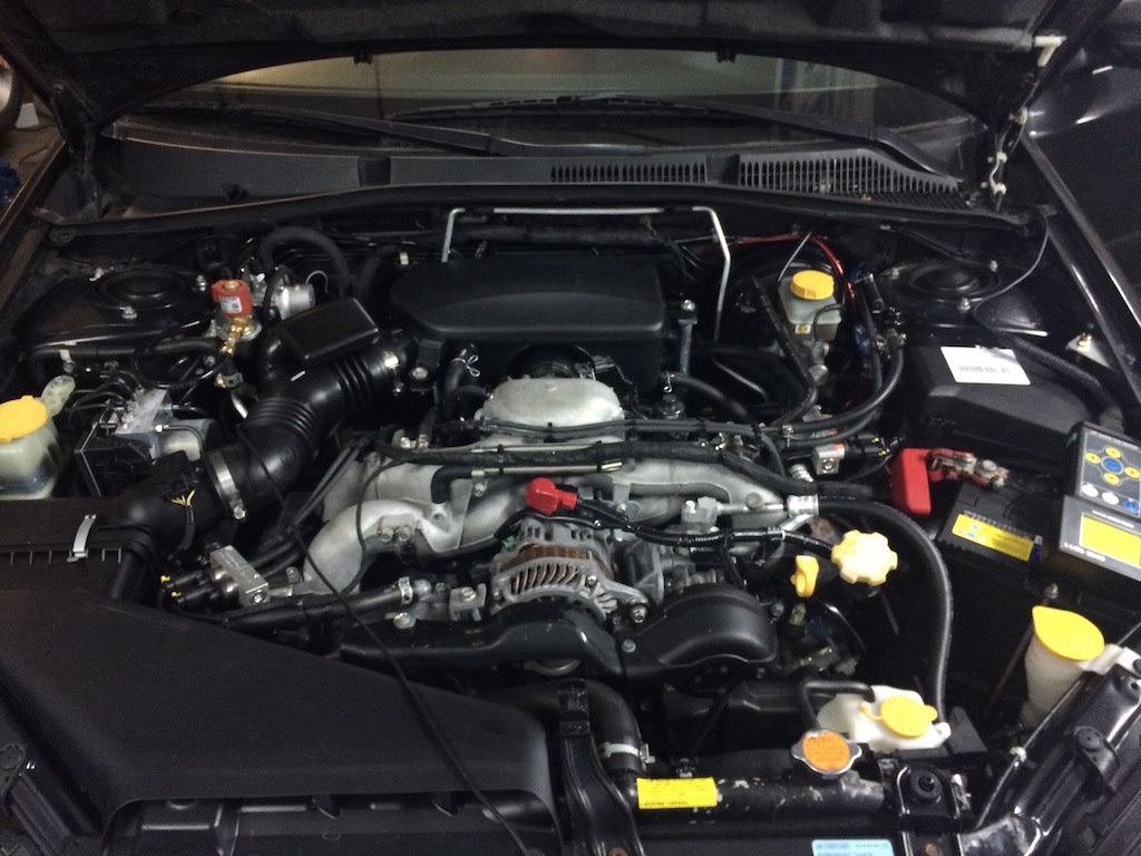

Всё! Я с газом! Поставил БРС плаг'н'драйв. Баллон 62 л. На заправке влезло 56 л газа. Все ставилось у Паши. По первОй гаражи немного напрягли, но в итоге доволен полностью. Работы выполнены качественно. Всё ровно установлено. Заправачный клапан вывел в люк бензобака.
Паша молодец, всё объясняет, ответы на все вопросы я получил. Все настроил, все проверил, все бумажки (гарантию, доки для ГАИ) выдал, всё показал куда как нажимать, деньги за работу взял :beer:
По ощущениям. По сравнению с бензом машина стала вяловата. Особенно на старте. После 3000 оборотов валит как и прежде. Проговорили с Пашей установку варика. Решили таки ставить после первой 1000 км на газу и смотреть на результат. Если не будет ругаться, буду с вариком.
Самое приятное. Заехал заправится. Баллон до отсечки 400 грн. (7,2 грн/ л). Расчитываю на 2 недели езды. Вспомнился бенз четырехлетней давности по 8 грн./л. :D
Благодарочки AndreyS и drscropion за советы и ответы и помощь в выборе установщика. :beer:

И пара фоточек
Вот как раз ету вялось до 3000 тыс варик и устраняет...
Коенечно мотор у вас блистит как у кота яйца :ROFL:
Моете что ли часто или как так получается ?

Та есть такое - я о блеске :D
Делал жеж ТО 100 тыщ., так мне на сервисе бесплатно помыли движло, потому что загажено было всякими жидкостями во время работ. Зато Пашины пацаны были очень довольны за чистый материал для работы :good:
