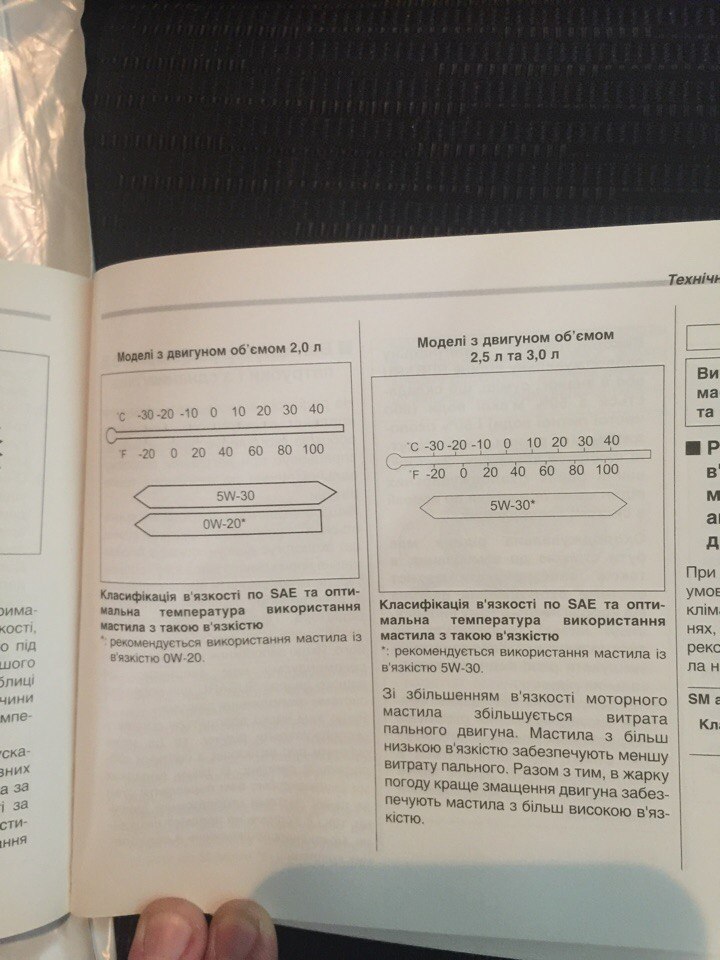

Я вообще на драйве увидел скрин с мануала,что для 2.0 рекомендовано 0w20,а 5w30 вообще не рекомендуется.

Ramon3 писал(а):Я вообще на драйве увидел скрин с мануала,что для 2.0 рекомендовано 0w20,а 5w30 вообще не рекомендуется.
kharkivlad
Сообщения: 265
Откуда: Харкiв
Репутация: 90
Re: Какое масло льете в двигатель?
Сообщение Ramon3 » Вт мар 28, 2017 16:43
именно
теперь думаю 0w20 или 0w30 :lol:

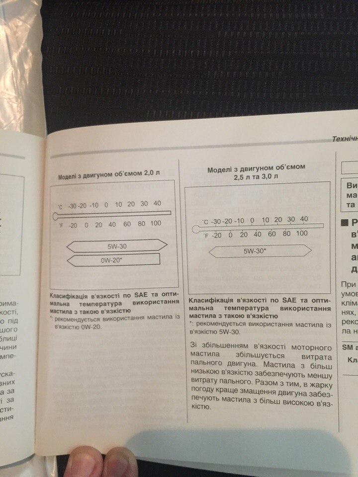

Сообщение Ramon3 » Ср мар 29, 2017 09:52
ну вот и в моем мануале написано)
но как себя ведет 0w20 летом?

Сообщение трансфер » Ср мар 29, 2017 12:32
прекрасно себе веде. якщо амери в каліфорнії катають, то нам нема чого турбуватись)

Сообщение AndreyS » Ср мар 29, 2017 12:39
Ramon3 писал(а):ну вот и в моем мануале написано)
А причем тут летом или зимой, вам ведь важно какая у него температура вспышки, а температура масла что летом что зимой в рабочих режимах будет приблизительно одинакова. Для холодного старта однозначно будет всегда лучше 0W20 особенно зимой, проверено при -25 масло в доливочной канистре сохраняло свою текучесть.

Сообщение трансфер » Ср мар 29, 2017 21:48
і це вірно. 0/20 при жарі +30 може бути вязче та стабільній, ніж сороковки
