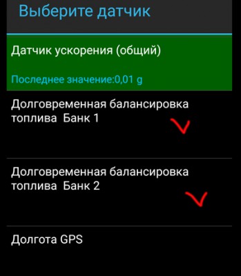

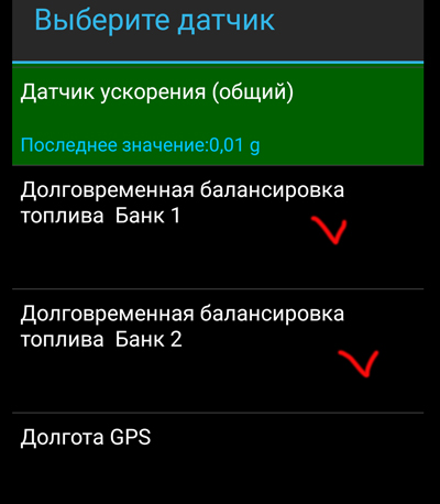

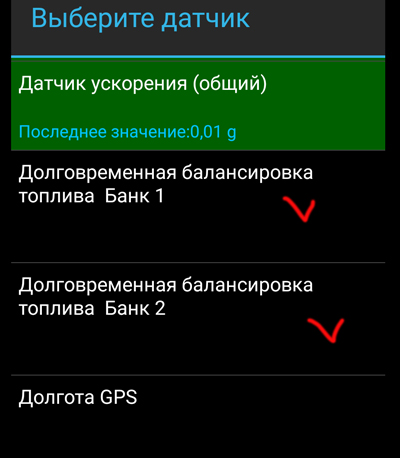

Сообщение alex_xel » Пн окт 17, 2016 08:54
UserAnonymous писал(а):Гляньте сколько показівает LTFT(long term fuel trim)
А где оно тут находиться, а то я чет не могу найти... %)
Re: Биоэтанол - так все-таки можно его заливать или нет?
Сообщение UserAnonymous » Пн окт 17, 2016 10:08
Вот
