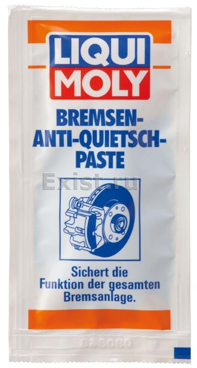

Купил пасту тормозной системы "Bremsen-anti-quietsch-paste"
Смазал колодки и пластины, шпильки и пружинную пластину.
Езжу 4 дня уже, скрипов нет вообще. Посмотрим как будет после притирки.
Цена вопроса 80 рублей.
