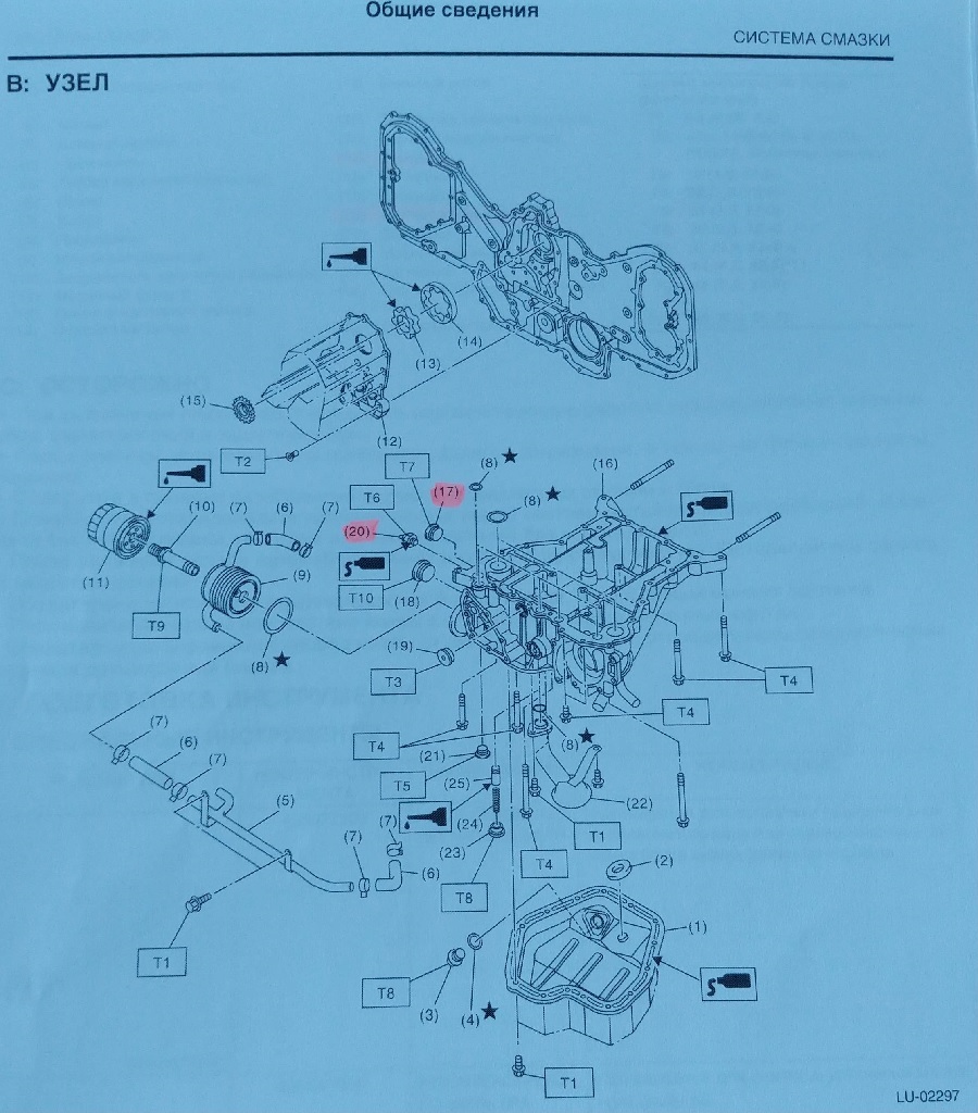

Сзади головок есть заглушки под шестигранник , прямо в маслянные каналы , там даже резьба совпадает .

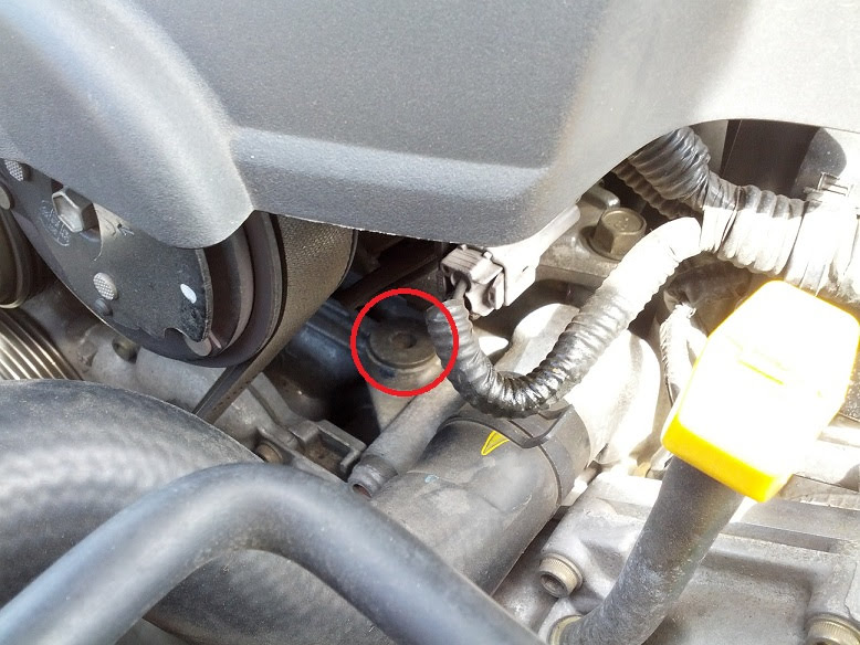

Может и не много, но имеются. Я сегодня когда на СТО танцевал вокруг да около двигателя, пару-тройку нашел. Но не известно что куда ведет: в каком ОЖ, а в каком масло. Да и если масло, то нужно в правильном месте замерить. А так как схем\мануалов\описаний тех. отверстий не нашел, решил спросить и здешних.
Вот, например, это что? Находится слева, над крышкой ГРМ, практически под компрессором кондея.

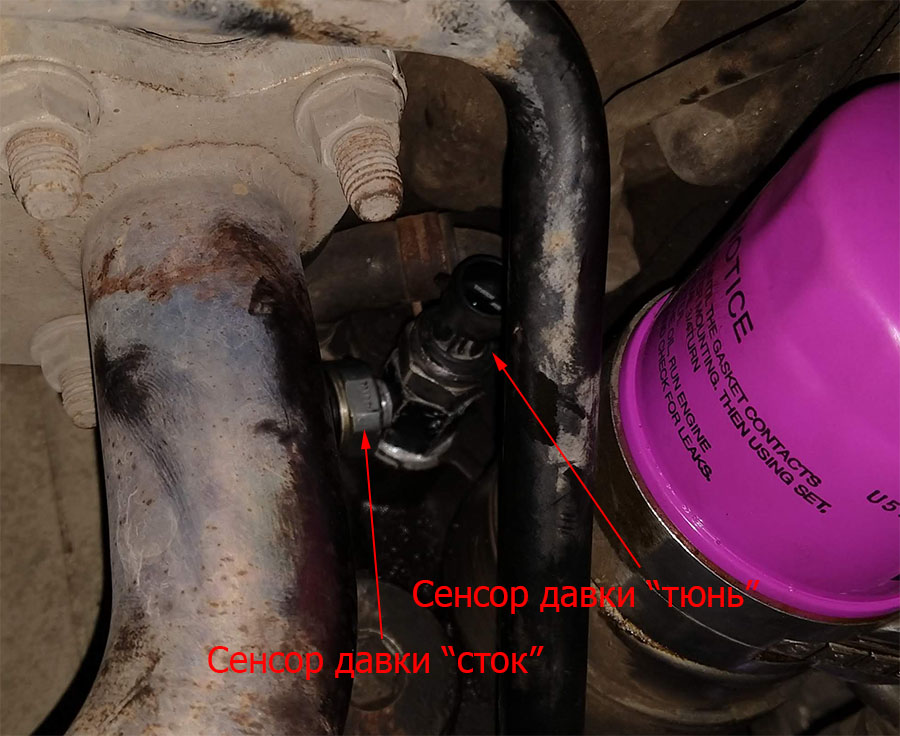

А насчет тройника... Вместо штатного датчика давления у меня уже стоит Y-переходник, куда вкручен сток (Митсубиши на 1Бар) сенсор для приборки и дополнительный сенсор на "будильник". Температуру туда заводить уже нельзя.

Сообщение zhekab4 » Вт дек 25, 2018 22:32
там думаю масло

Re: Технологическое отверстие в EZ30 для сенсора температуры
Сообщение LOCKDOC » Вт дек 25, 2018 22:39
Анатолий Валерьевич писал(а):Сзади головок есть заглушки под шестигранник , прямо в маслянные каналы , там даже резьба совпадает .
А нет фото? Или на схеме стрелочкой тыкнуть? А то я сегодня сзади не нашел таковых. Знать бы точнее куда смотреть.
Сообщение LOCKDOC » Ср май 29, 2019 05:18
Никто не в курсе какая резьба на заглушке (№17 на рисунке)? М20*1,5, М22*1,5?
