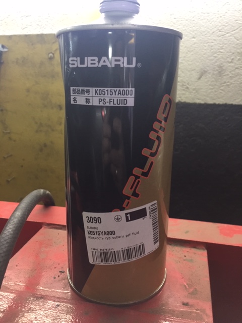

Сменил жижу и колечко.
Буду искать насос, т.к. судя по всему ему скоро ёк..

Менял жижу, как и все жижи всегда только Motul. Сис-ма была завоздушена, прогнали и поменяли всю жидкость, поменял кольцо, поменял шланг, устранили пену и завоздушенность. Полнейшая тишина во всех режимах, даже если (чего делать нельзя) вывернуть до упора и держать. Плюсовая или -12 без разницы. Крутится легко, как и летом.
П.С. Жижу меняю раз в 30К.

Сегодня перебрал свой ГУР оригинальным ремкомплетом, +замена подшипника. Помимо этого, убрал ступеньки(выработка) на статоре. ГУР работает идеально, и не издает лишних звуков!
Причиной шума может быть банальная выработка, дефектовка покажет. БУ ГУР, это что то типа контрактного двигателя. Хотя... с двигателем даже проще :D
