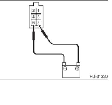

Сообщение Canton » Ср май 09, 2018 11:22
Есть мыслЯ - без выемки насоса, на подачу ставим шланг и в канистру.
12 В подаем принудительно прямо от АКБ.
Мыслю, что должно получится
Шо думает коллективный разум?

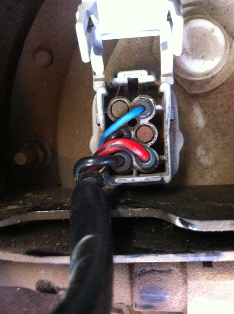

Сообщение Canton » Ср май 09, 2018 11:57
Вот он северный олень
Красный (+), черный (-)
