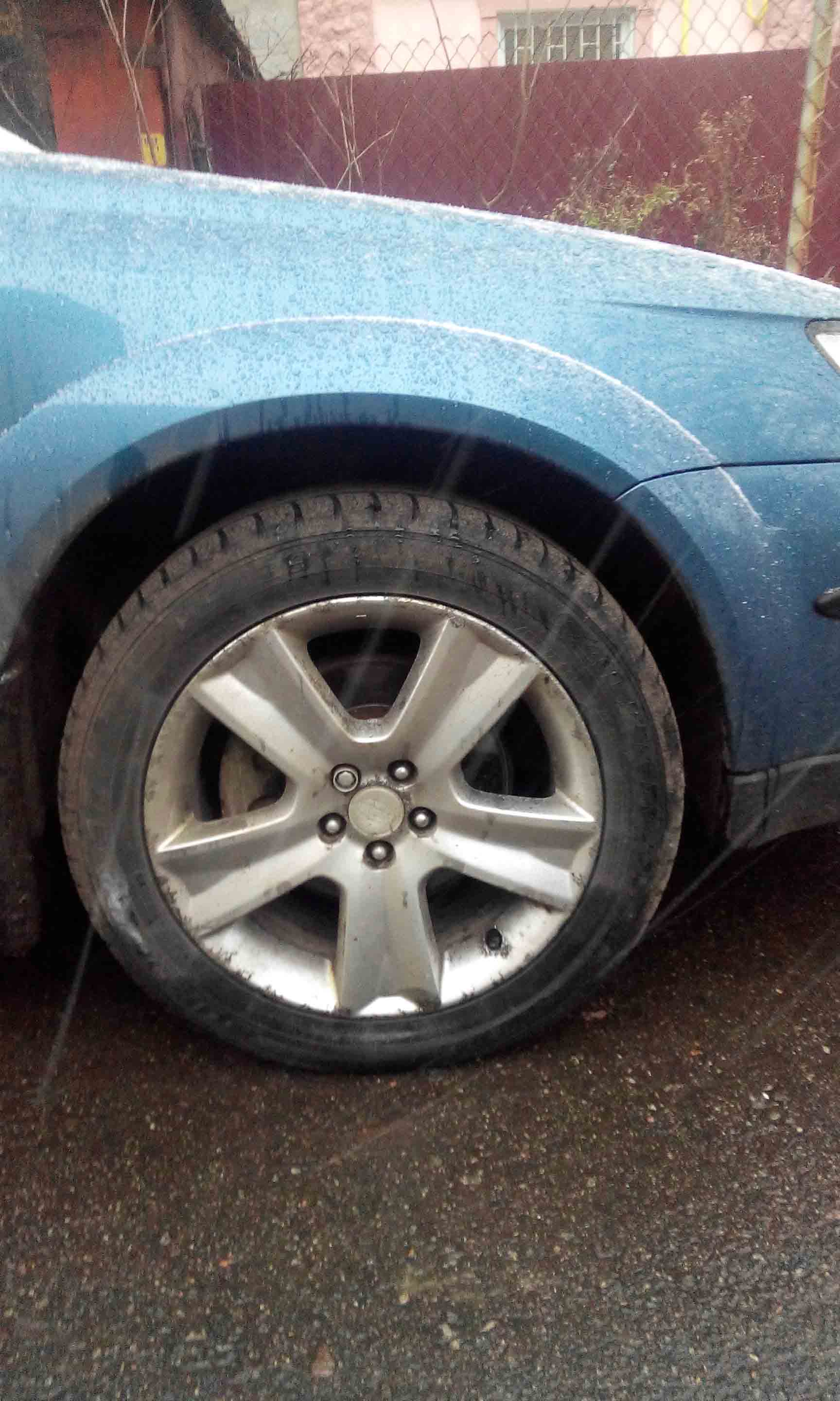

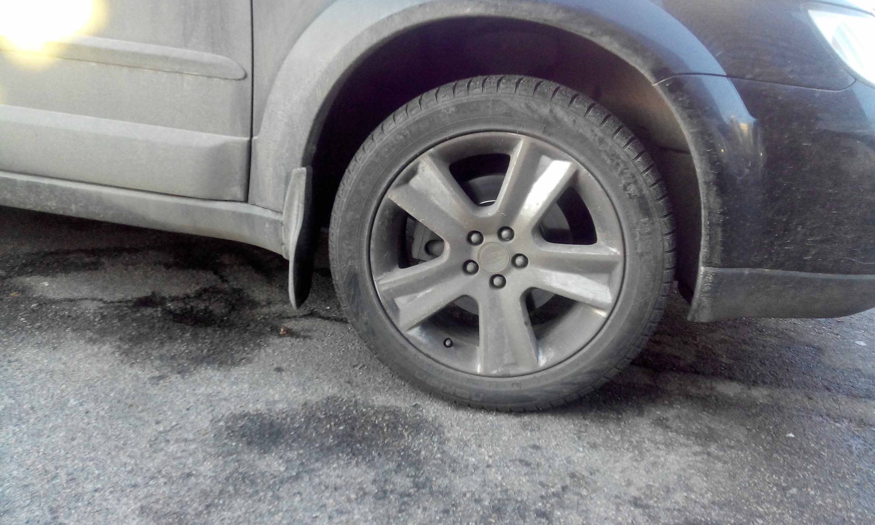

Есть ощущение что перед просел (мой синий), по сравнению с другими аутами (серый)
аут не мой
мой
Зад вроде нормально - самовыравнивайка держит.
С подвеской вроде все ок, не стукает не грюкает, хотя может я привык....
Это нормально? Или пружины/амморты нужно менять?

на сером как то многовато зазора

У серого перед и зад +- одинаково. У меня по ощущениям перед занижен по сравнению с задом, хз может может так кажется?

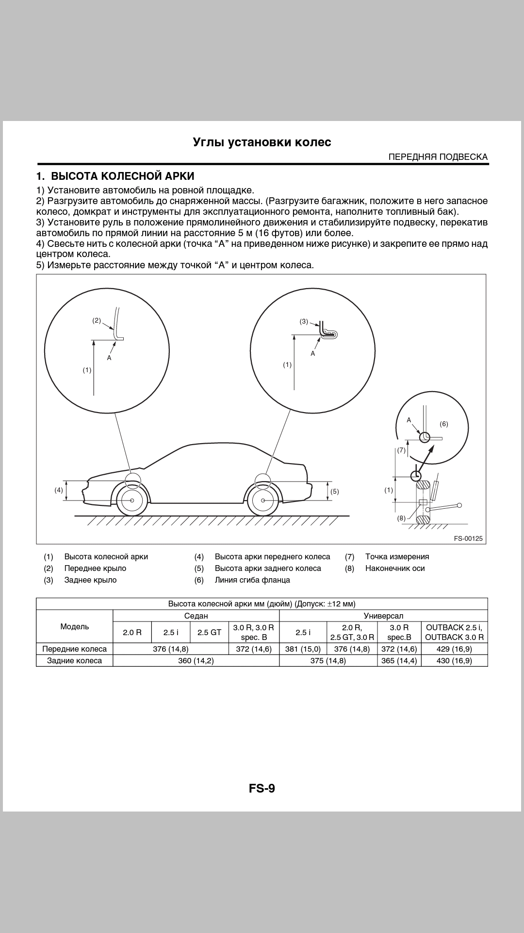

Эм, а померять и сверится с мануалом?

замерял у меня спереди 400мм, а должно быть 429. Что делать - менять пружины или что-то еще? Пружи без аммортов можно менять (амморты живые)?
