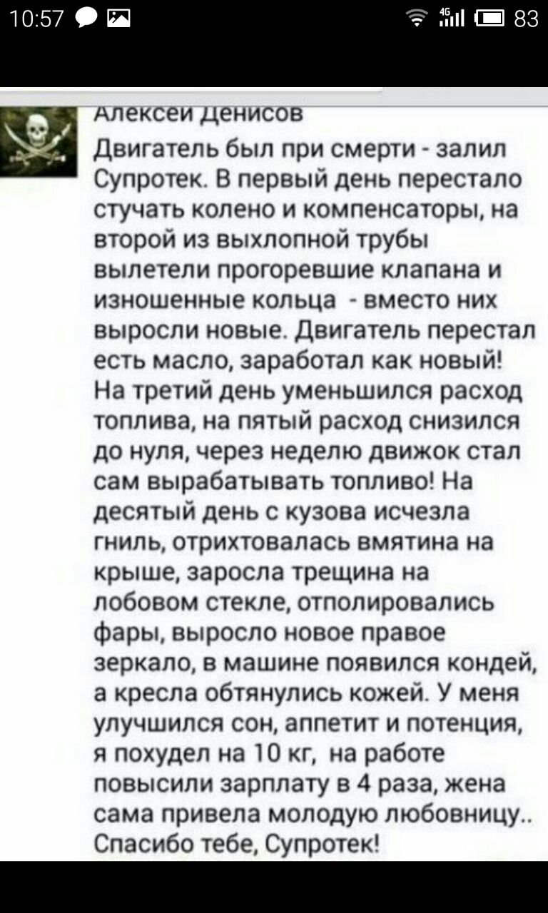

Сообщение grom » Вс апр 15, 2018 06:54
Надпись на пачке сигарет: "Курение ведет к медленной и болезненной смерти", как бы предупреждает тебя, что все остальные умрут быстро и весело!
