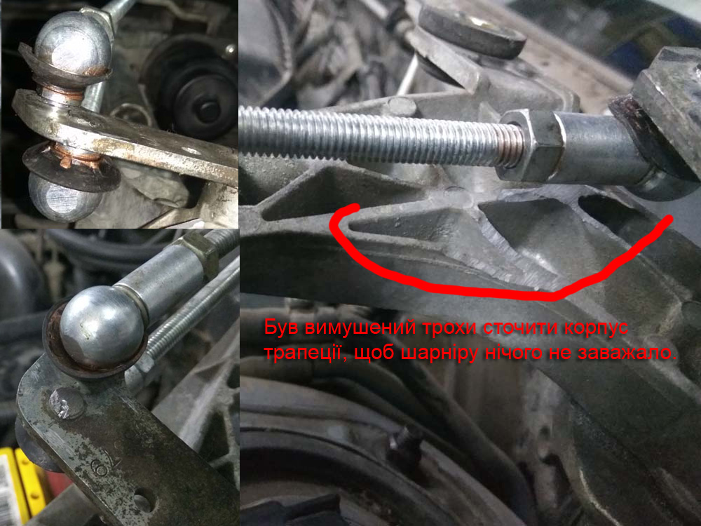

Бюджетно і радикально відреставрував трапецію двірників.
Знадобились 4 шт кутових шарніри – FEBI 07043, 1 м шпилька на 8, 4 гайки на 8.

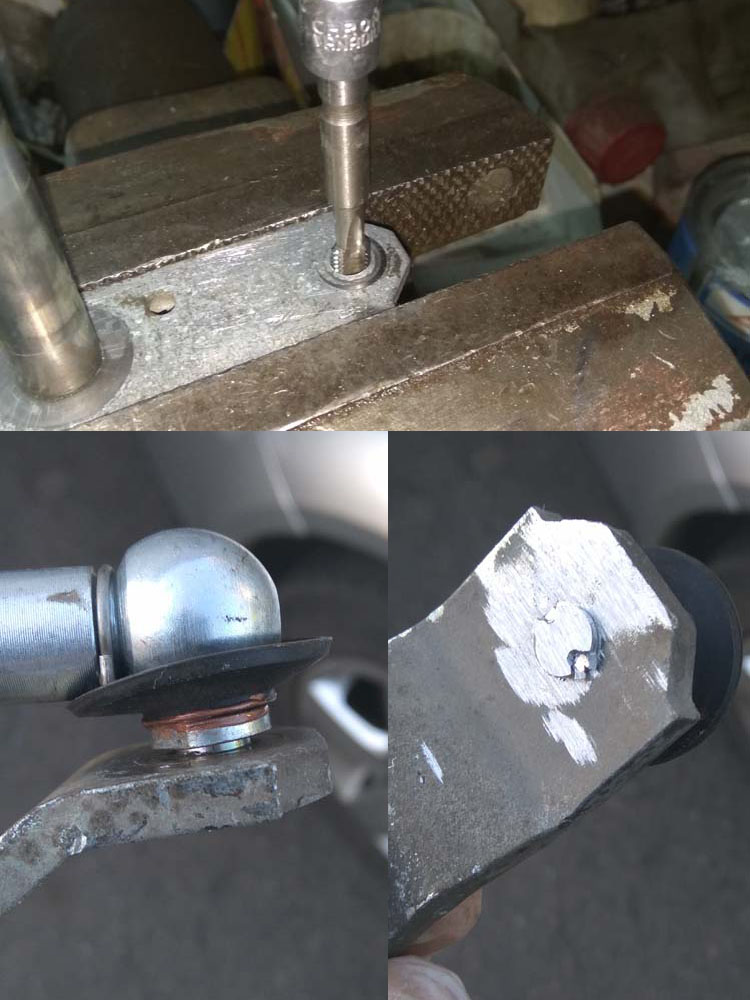

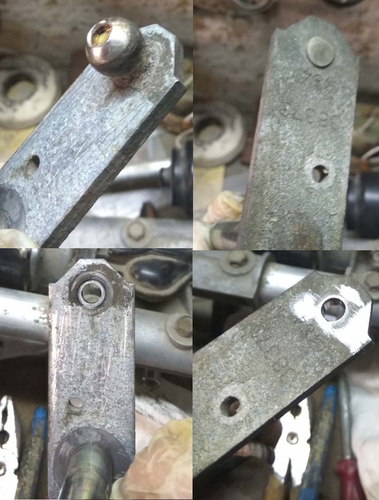

Старий шарнір. Сточив заклепку, вибив шарнір.
Нарізав різьбу. Між іншим, отвір не сверлив, а просто обережно нарізав різбу прохідним метчиком на 8. Закрутив шарнів FEBI 07043, попередньо змащений мідною змазкою і одітим рідним пильником з трапеції. Сточив зайве від шарніра, накернив.
Готова конструкція.
Шарнір водійського двірника трохи чіпляв за корпус трапеції. Був вимушений сточити з корпуса 2-4 мм.
