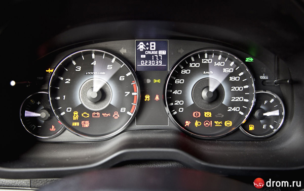

1. а на каком давлении загорается лампа на ауте???
просто я слышал что на субах более древних лампа горит на 0.4 бара и когда она загорелась, то считай приехал.
2. " за примерно 300 км полётов, загорелась лампа " ?!!?!? от фула до лампы 300 км?? это не жор, это черная дыра в моторе.
что мотюл, что римко на 100 градусах имеют одинаковую вязкость. 14,2
если допустить что обычная езда это 70% спокойно и 30% отжиги, то:
на 1000 км уходил 1 литр мотюла при обычной езде = 1 литр римко за 300 км отжигов.
я бы не оч доверял советам по интернету, лучше хорошее СТО и диагностика всего этого дела, но пора пробовать 5в50 :D

neskwik писал(а):1. а на каком давлении загорается лампа на ауте???
тот же Rymax LeMans RS 5W-50 при 100 градусах имеет вязкость 20 (против 14.2)
При чем тут лампа давления масла к лампе уровня масла? :shock:

Сообщение neskwik » Пт окт 28, 2016 15:49
Dr.House писал(а):При чем тут лампа давления масла к лампе уровня масла? :shock:
ну вот теперь я посмотрел и понял что там ДВЕ лампы ))) не знал, не знал :beer:

Сообщение zav » Пт окт 28, 2016 16:13
neskwik
Наверное таг и буду делать. Как раз к весне. будем пробовать 5-50.
в б14 они уже по нормальному сделали и есть лампа уровня масла :)

Сообщение Dr.House » Пт окт 28, 2016 16:19
zav писал(а):neskwik
Козлы они..если б не они-свою дань богу моториста субару ты б уже давно отдал! 8)
:ROFL:
