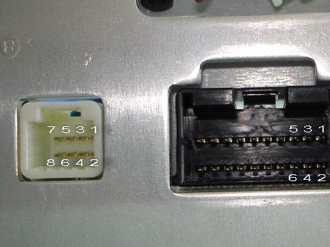

Насколько я понял
6(оранжевый) - масса
5(Фиолетовый) - сигнальный, а за что 8-ой отвечает? с магнитолы Alpine выходит 3 провода ground и два сигнальных - как их подружить чтобы родные кнопки работали?
Спасибо!

Нужно дружить альпиновские один черный и один коричневый(сигнальный) с контактами 6 и 7 на родном разъеме :beer:
второй сигнальный альпины подключать никуда не нужно

Сообщение anton.kochubei » Вс мар 23, 2014 21:51
Спасибо, так уже и сделал. Все фурычит
