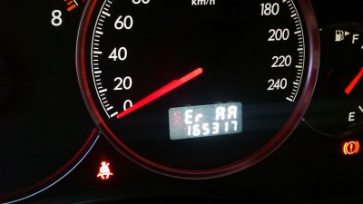

Підключив вчора недовно куплений блутус обд2 адаптер - працює, показує все, раптом на табло щось не зрозуміле :shock: Чек не вискакував, помилок нема наче.... Перемикаю тріп а,б - знов з'являється...
Заглушив, відрубив, завівся - пропало і більше не з'являлось.... Що воно таке ? Гугл курив. Раніше користувався USBшним адаптером до ноутбука - проблем не було...

Ну особо такого нигде в темах не помню, единственная мысль.. Я могу конечно ошибатся но почему то мне кажется что это все тот-же глюк с замком зажигания, когда ключ при заводке не доконца возвращается.. или нет... Вроде я и видел такое, но немогу вспомнить когда и при каких обстоятельствах... :o

Може в натурі не пов'язано з ОБД - бо на вихідних спробував ще - все працювало і ця лабуда не з'являлась....

что такое есть, но помоему он пишет не на табло а на БК...но при заводе я всегда проверяю отщелкнулся ли ключ

Та вот в том то и прикол что хоть убей но немогу вспомнить... где и что пишет... :Search:

Была такая лабуда из-за ключа... Ер АА мигала на одометре и что-то было на трипе.
Внимание не успел обратить так как быстро заглушил машину (было пару дней как купил машину, не местный был так сказать) :crazy: :D
З.Ы. То, что это был ключ почувствовал когда глушил машину.

Обычно такое мигает когда входишь в режим прошивки...

То пишет на табло БК [bEr Aсс][/b], когда не отщелкнулся ключ назад.
При этом еще не работает климат и гамнитола :wink:

Кстати о птичках, тоже купил ОБД адаптор блутусовский, и тоже глюки были. Как я понял если не вовремя завести машину в тот момент когда он подключается то происходит глюк, выбивает чеки и вот такую всякую лабуду пишет. С этой фигней вставленой просто надо после включения зажигания паузу делать, а потом заводится.
