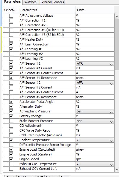

zhekab4 писал(а):на бензе норм,ток поменяй значение лямбды,чтобы показывало в afr
Мля ну от куда такой расход тогда.!?!?!?э
Поменять это который A/F Sensor #1 на AFR?
Может еще шо добавить ??

да,верно и добавь еще air fuel correction
по расходу блин проще на турбо ездить :)
