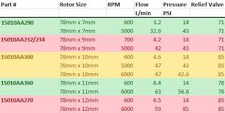

помогите с выбором знающие люди :friends: в общем собираем двигатель 2.5 атмосфера дорестайл,пробег 200 тыс,был перегрев,замена колец,вкладышей,направляющих и т.д. хочу поменять маслонасос,по заводу стоит 8мм,есть желание заменить на 10мм,поделитесь опытом стоит ли ставить более производительный насос :pardon:

Нет регуляторов фаз , системы изменяемой высоты поднятия клапанов , масляных форсунок , маслокулера , - зачем тогда большой насос ?
10ка немного увеличит расход топлива , ну или по нашему - шоб запас был . :wink:

Анатолий Валерьевич писал(а):10ка немного увеличит расход топлива
Да, действительно средний расход с родным (сток) насосом был 10.4, после установки насоса 11 мм стал 10.8.
Система изменяемой высоты поднятия клапанов в моем моторе есть.
P.S. Думаю, 10-ку вполне можно ставить. Тем более по каталогу пробивается 15010AA300 - 10-мм, как замена оригиналу 15010AA280 (вроде тоже 10 мм).

Анатолий Валерьевич,VadimI спасибо за ответы,соответствующие выводы сделаны,насос останется с заводскими показателями :D
